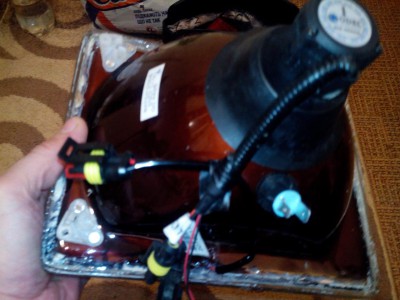

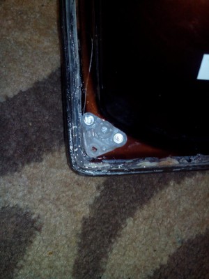

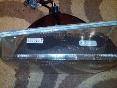

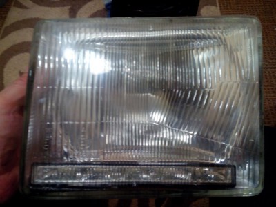

да не слабо Embarassed просто не успел сфоткать как разбил Embarassed слепил новые с ДХО, сейчас лежат ждут турбика... если интересно ща сфоткаю выложу.
Сообщения: 13802
СообщениеДобавлено: Вс Фев 02, 2014 19:43    Заголовок сообщения: Ответить с цитатой
вот глядите Embarassed
как это работает и выглядит на машине покажу когда соберу турбик.
п. с. сейчас старые с турбика на жоповозе стоят... левая битая, но не развалилась и пока работает. завтра могу показать на что это похоже.

Другими словами, ты разобрал фару, прямо к стеклу приклеил ДХО, вывел отдельно подключение (или запаралелил с габаритами) и собрал всё назад, посадив всё это на герметик?
Вова, я правильно понимаю?
То есть, для красоты эксперимента, таким способом к стеклу можно ДХО "ангельские глазки" присобачить? Wink
Сообщения: 13802
СообщениеДобавлено: Вс Фев 02, 2014 22:40    Заголовок сообщения: Ответить с цитатой
Кролевчанин
да. но в планах у меня не рифленые акриловые стекла и полностью диодная линзованая оптика.
