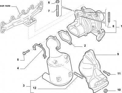

Зарегистрирован: 22.10.2011
Сообщения: 951
Авто: Fiat Albea 1.3 multijet
СообщениеДобавлено: Чт Фев 23, 2012 11:55    Заголовок сообщения: Ответить с цитатой
samgor писал(а):
сажевый фильтр стоит на добло после рестайлинга с двигателями 1,3 62kW (84 л.с.) и 1,9 88kW (120 л.с.), оба встречаются относительно нечасто
По-моему и у меня он стоит, хотя двигло:
M 1250 MJTD 70CV/ 51KW (M40)
Кат. №55202576
ГЛУШИТЕЛЬ С КАТАЛИЗАТОРОМ
Это ОН?
Поз. 3
 Просмотрено:  477 раз(а)
Берегись автомобиля, чтобы не стать его владельцем Wink
samgor
Зарегистрирован: 08.03.2010
Сообщения: 35
Откуда: Київ
Авто: ВАЗ
СообщениеДобавлено: Чт Фев 23, 2012 12:08    Заголовок сообщения: Ответить с цитатой
это катализатор, сажевый фильтр стоит под днищем, между гофрой и глушителем. По албеа не знаю на каких ставился, можно по номеру кузова глянуть попробовать
