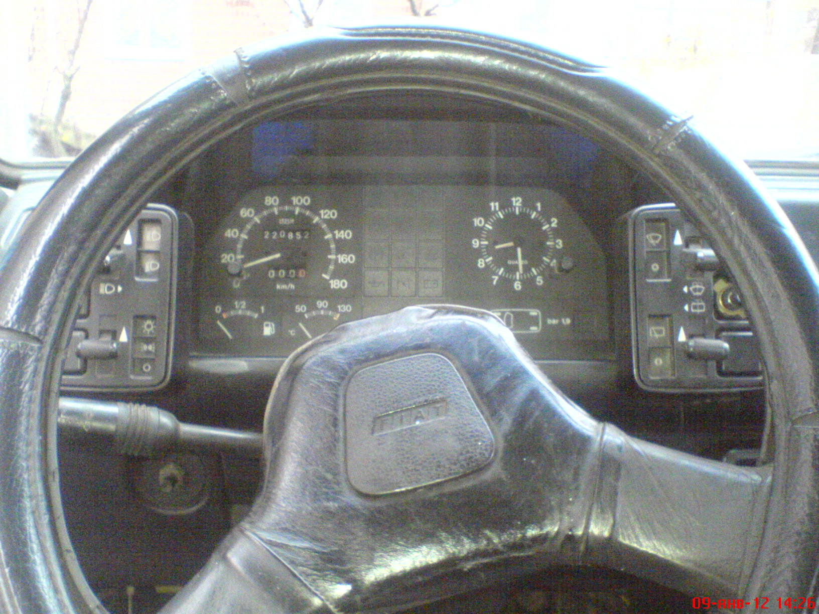

ребята где можно достать описание (что? куда? зачем?) панели приборов фиат уно 1986г. 0,9

должны-ли подсвечиваться боковые панели
Сообщения: 13804
СообщениеДобавлено: Ср Янв 11, 2012 00:30    Заголовок сообщения: Ответить с цитатой
шо куда и зачем написано подробно тут http://fiat-club.org.ua/forum/viewtopic.php?t=23982
боковые панели должны подсвечиваться. в родном исполнении на боковые блочки идет пучек оптоволокна и подсвечивает окошки с значками и кнопки. от старости это умирает и его как правило выбрасывают. можно кинуть вместо оптоволокна проводку с подсветки приборов и обычными лампочками или диодами подсветить блочки.
