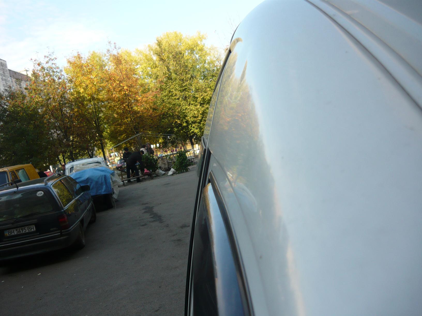

Привіт Всім!!! Теж стикався з такою ситуацією! але нічого не підложував.і не підгинав. просто погрався з роликами, доречі поставив назад стару алюмінієву направляючу на дверці, рекомендую поставити ручку в салоні щоб пасажири не відтягували дверку,
Деякі так звані "СПЕЦІАЛІСТИ" пропонують (ДАВАЙ ЗАЛОМАЄМО ДВЕРКУ) Не ведіться!!!!

Ручка
