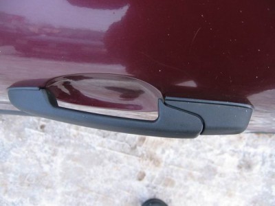

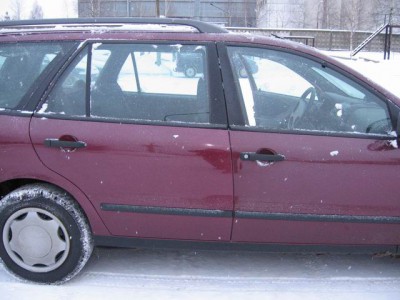

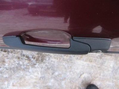

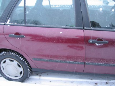

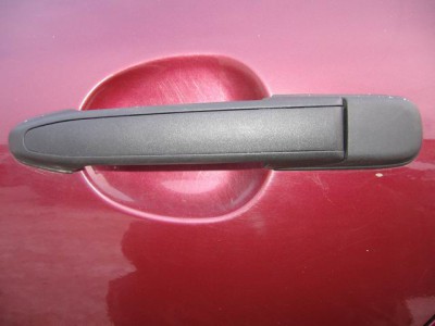

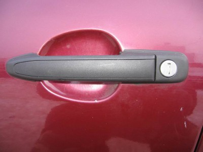

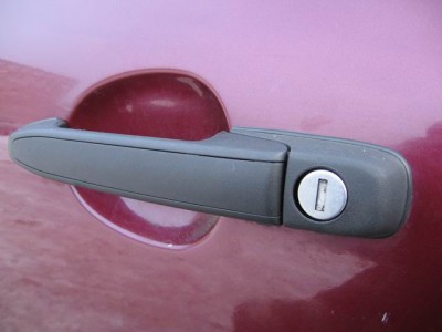

от клины !!! Я доволен результатом))))) цена вопроса примерно 50 уе за 4 шт.

тоже себе поставил все четыре ручки от калины все работает отлично, пришлось немного их доработать но это того стоило,в итоге имеем привлекательный внешний вид и нехилую экономию средств,к тому же они не облазят и не царапаются,у кого руки растут из нужного места рекомендую ставить смело

А что ето значит "пришлось немного их доработать", какая степень сложности?
Bennisk
Зарегистрирован: 19.10.2010
Сообщения: 46
Откуда: Беларусь
Авто: была Fiat Marea W 1,6 16 SX
СообщениеДобавлено: Ср Янв 25, 2012 21:30    Заголовок сообщения: Ответить с цитатой
когда разберешь все станет понятно!!!! родной механизм что бы подошел по отверстиям для саморезов к Калинковской ручки!! когда приложишь его то увидишь что и где подточить, обрезать уплотнительную резинку!!! доволи просто))))))))))
