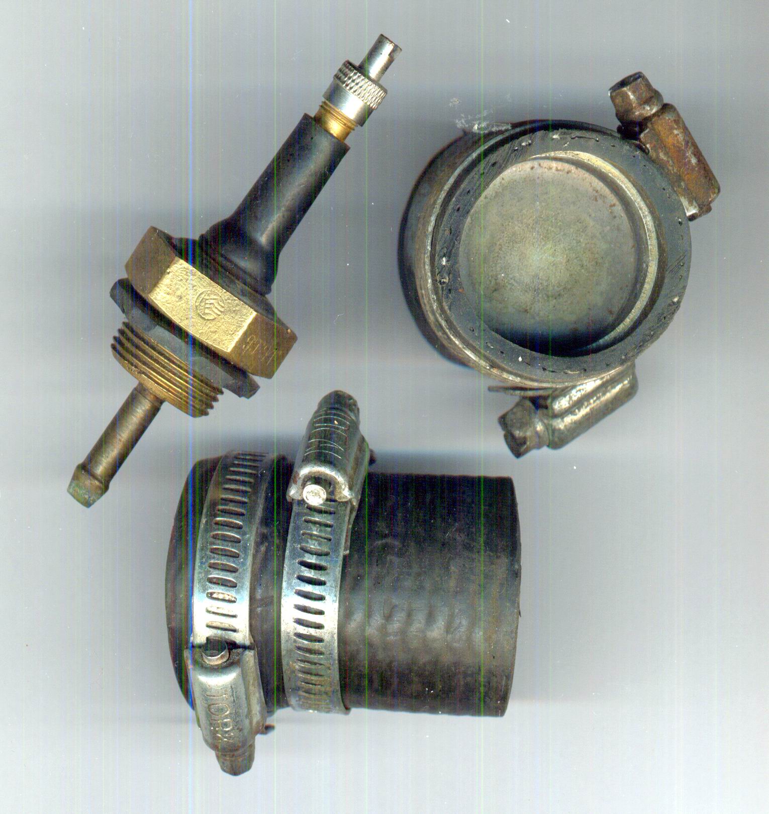

На фото оборудование для опрессовки радиатора и системы охлаждения.

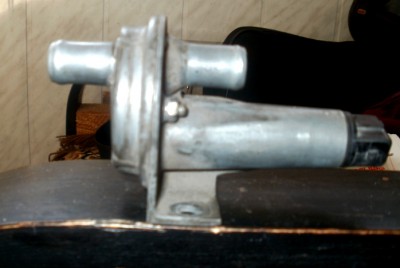

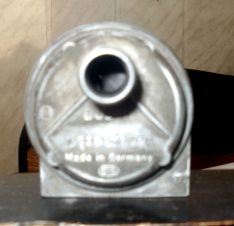

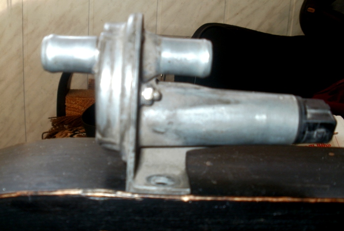

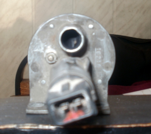

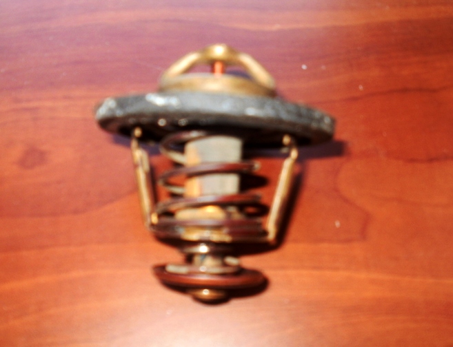

=) в общем снял я термостат, клапан РХХ и радиатор (скорей по глупости)
В общем радиатор цел, термостат проверял путем нагрева воды
в емкости и опустив туда корпус термостата... клапан не открылся
(может я что то не так делал). Сколько стоит новый клапан?
ЗЫ: как развальцевать РХХ?

как эта срань работает? пружинка растягивается при нагревании
и клапан опускается вниз перекрывая малый круг?
Если в кипятке, именно в кипятке, не шевелиться то сдох однозначно.
Купив новый и сунув в кипяток как работает увидишь.
Цену смотри тут http://www.spares.in.ua 1514.81
Раз снял радиатор то подержи в мыльной воде и вымой изнутри и снаружи. Зима к такому не располагает, да уж постарайся.

А вот этого "как развальцевать РХХ?" просто из любопытсва делать не надо.
Что там внутри фото выкладывал.
Методы проверки описывал.
а я не из любопытства... я хочу его починить... там внутри грязи..
но пружинка на заслонке есть и она возвращает его в исходное
положение я отверткой проверял!
может его просто в керосине или воде помыть? а потом как сма-
зать тогда? оО
вот он сейчас в комнате лежит - клапан должен быть перекрыт?
воздух не должен через него продуваться? и там ось можно смещать
как я понял... как понять когда она в правильном положении?
Пересоляк есть еще лампа низкого уровня охлаждайки. она у тебя не рабочая? или не заметил?
заметил - она не горела) а вот когда он весь вытек и выкипел - да,
загорелась) таки работает)
