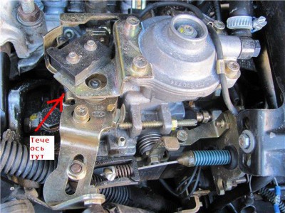

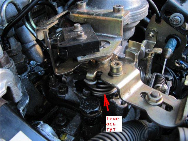

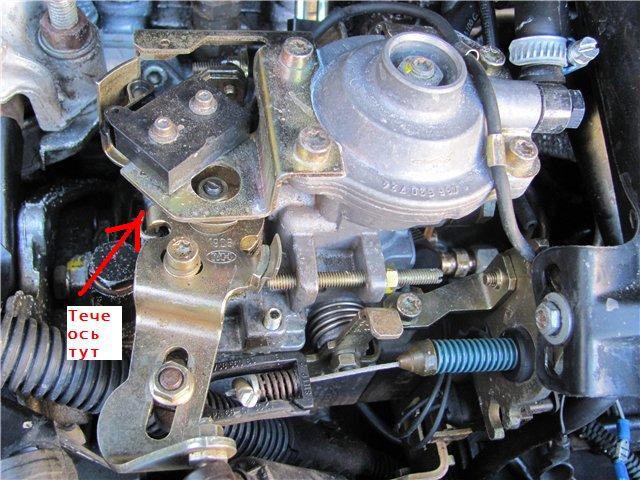

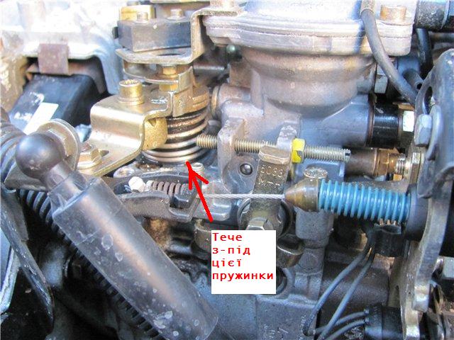

Тече соляра з-під ричага газу ТНВД, як рішити цю проблему?? Може хтось стикався з таким??

заменить сальники внутри тнвд, те что стоят на валу этого рычага, это в лучшем случае. А в худшем замена всего рычага так как на его валу может быть выработка. работа не сложная, но лучше самому не лезть, а обратиться к специалистам топливщикам

Замінити оську і втулку на кришці насоса.

Ага присоединясь, к выше сказанному, как вариант, если не удаеться раздобыть ремкомплект ТНВД, на многие валики привода ТНВД , подходит колечко сальника клапана маде ин москвич 408

Сам не трогай. Знайомий пробував, виставить ричяг сам так як потрібно не зумів, прийшлось машину тягнуть до майстра. Ричяг виставляється в певному положені.

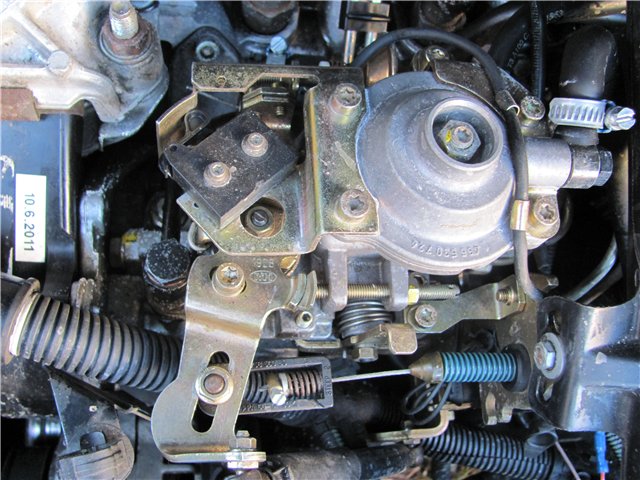

Судя по фото скажу что ТНВД БОШ. Имел пару лет назад такую проблему на Фольце.Частник запросил 200 гривень, но побеседовав с людми зделал сам. Главное ричаг снять и поставить на шлици вала так как было, там имеются метки.Колечко стандартное копеечное( брал просто в магазине РТИ(Резино техническах изделий)).Размер кольца не уверен но вроде 6х2, но в меня оказалась выработка на валу и втулке, поэтому просто поставил кольцо 6х2,5. Суть дела вроде объяснил, но не увенен правильные ли размеры кольца дал.

Не уверен (на фото не видно) Но если стоит на насосе электроника)
Без снятия ТНВД вряд ли удастся снять крышку.
Такая же проблема была Peugeot 406. 1.9 TD
Электроника прикручена спец. болтами (обрываются головки) и выкрутить их можно только извращаясь болгаркой и дрелью. Very Happy
Без электроники намного проще. Very Happy

У меня бош, без электроники. Выглядит совсем по другому чем на фото. У нас такой ремонт стоит 150 грн.+ полчаса времени (это если не менять ось и втулку)

Робили ремонт голови і зачепили цю планку: пропала тяга і пішла солярка. Завіз до майстра: замінив сальник і виствив планку - 150 грн.
