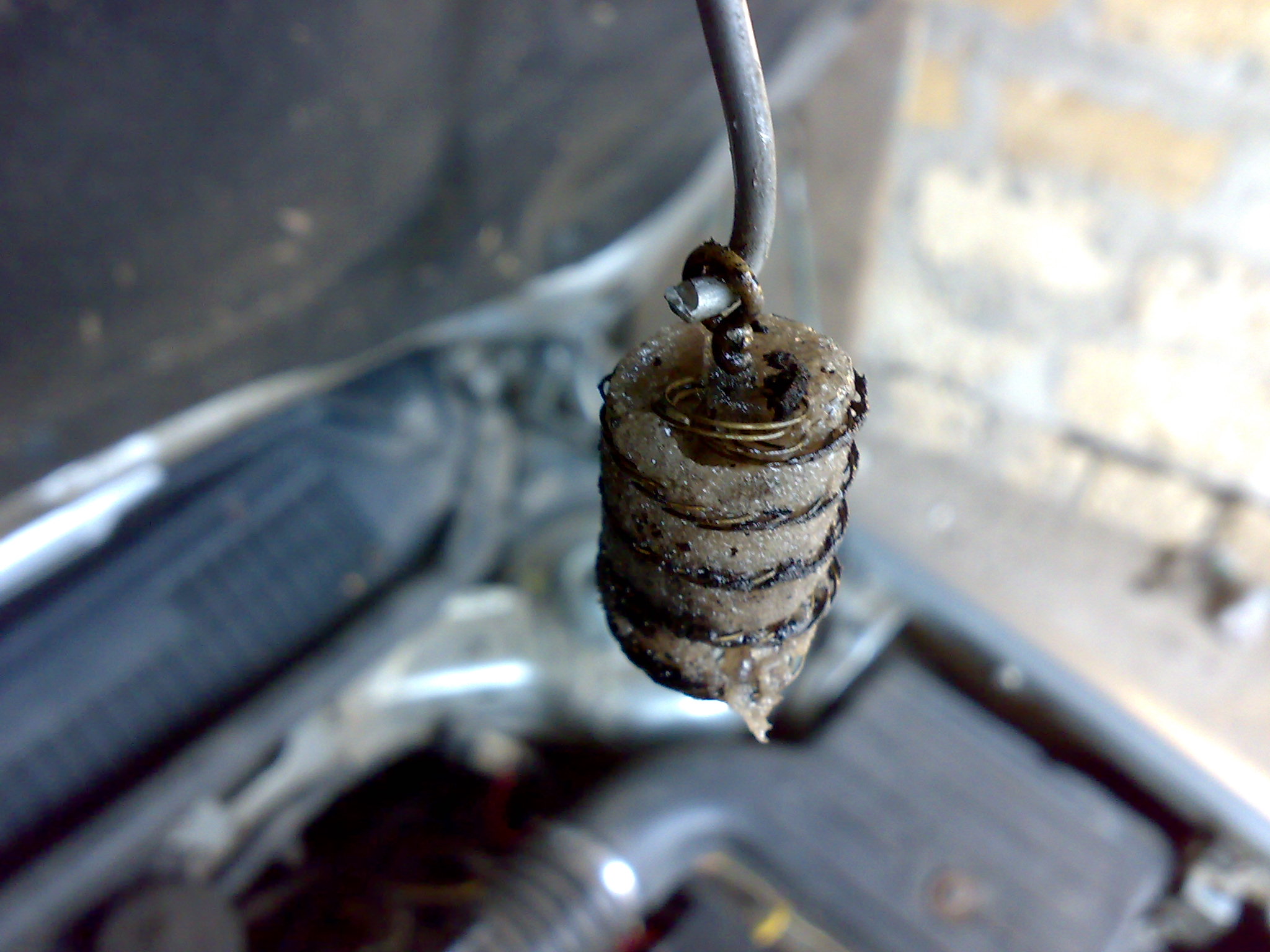

СообщениеДобавлено: Пн Янв 30, 2012 18:29    Заголовок сообщения: Ответить с цитатой
plus Сапун почистить.
 Просмотрено:  365 раз(а)
Любитель2
Зарегистрирован: 21.11.2011
Сообщения: 152
Авто: Fiat Siena 1,24л 16V 2006г
СообщениеДобавлено: Вт Янв 31, 2012 13:57    Заголовок сообщения: Ответить с цитатой
наглядно...
молодец что сделал фото, для будущих пользователей...
Последний раз редактировалось: Любитель2 (Пт Фев 03, 2012 01:30), всего редактировалось 1 раз
Филин
Зарегистрирован: 21.12.2011
Сообщения: 33
Откуда: Украина Одесса
Авто: Fiat Tempra
СообщениеДобавлено: Вт Янв 31, 2012 14:04    Заголовок сообщения: Ответить с цитатой
подскажите пожалуйста, а эта хрень находится в сапуне?
