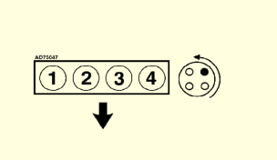

Еще. Раз перебирали мотор, могли неправильно выставить маховик. На Типо 1.4 он может стоять в 2-х положениях. Или просто попробуйте перевернуть провода на распределителе. Т.е. так, чтобы с 4-ого вывода бегунка провод шел на свечу 1-ого ц. Да, если бегунок стоит как на моноинжекторе типо, то вращяется он ПРОТИВ часовой стрелки
 Просмотрено:  3410 раз(а)
