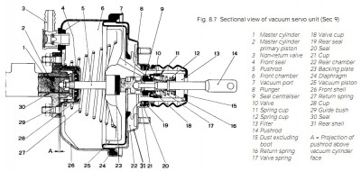

"abramir" писала "звук в салоне при нажатии педали тормоза"
Источником звука в салоне может быть вакуумный усилитель тормозов, т.к. его вакуумная камера через клапан 10 (смотреть рисунок) и фильтр 13 сообщается с воздушным пространством салона автомобиля. После отпускания нажатой педали тормоза происходит подсос воздуха из салона. При какой либо неисправности в вакуумном усилителе тормозов (возможно предположить потерю герметичности в уплотнении клапана 10 или, что менее вероятно, повреждение диафрагмы 24) будет происходить подсос воздуха из салона автомобиля при работающем двигателе, т.к. вакуумный усилитель тормозов присоединен к впускному коллектору, в котором создается разряжение. Всё это, как вариант. У меня на Унчике конкретно подсасывало воздух, я разбирал вакуумный усилитель тормозов. На рисунке вакуум от Уно, от GP не нашел, но думаю различия не большие. Для GP нашел только то что на втором рисунке.
Одно слово АБЗАЦ
Оно у нас еще и воздух отбирает!!!
