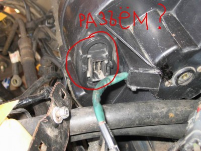

Печка с кнопочками или с ручками-крутилками?
Сними крышку из под капота под лобовиком.
Там на моторчике увидишь проводочки.
Вот и осмотри их, пошатай. Может что и поймешь.
В любом случае подача напряжения напрямую на моторчик
запустит его на полную скорость.
Это зеленый кабелечек на фото.
Где написанно <разьем> это или блок резисторов или электронный регулятор. Зависит от ответа на первый вопрос.
 Просмотрено:  789 раз(а)

короче причину я нашел оказалось пропала маса двигателя где имено не нашел но печка работает россоеденил фишку и накинул масу потом будет время найду я ету заразу.

нашел рано шуму наделал проводок прямо возле самого двигателя печки подгорел.
