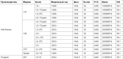

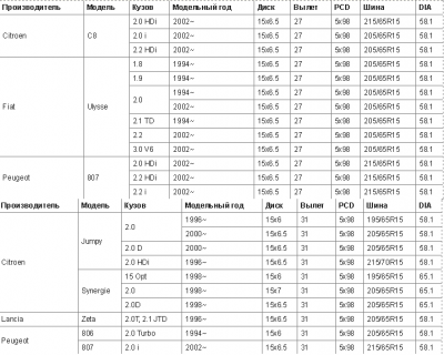

А у меня вопрос, кто какие себе диски легкосплавные подбирал ?
Я посмотрел на 15/98 ничего нет, подскажите ?

Буба
Зарегистрирован: 05.07.2008
Сообщения: 2989
Авто: Пежо 806 Эксперт.
СообщениеДобавлено: Чт Фев 09, 2012 21:06    Заголовок сообщения: Ответить с цитатой
Повторюсь........С Улиса на 15............с альфы на 16 и шкоды на 16............
Погано дивився. Є навідь на 16 і 17, але навіщо це?
Hi
Буба писал(а):
Повторюсь. шкоды на 16............
KILLYOU Це яка шкода?
