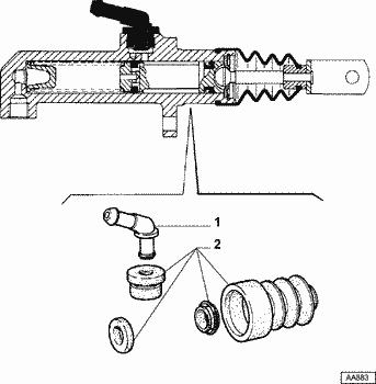

На гидравлике есть регулировка! Как же без неё то???
Под педалью стоит цилиндр выжимной, из цилиндра выходит шток, данный шток имеет резьбу внутри цилиндра,
резьба может быть и со стороны педали. Отсоединяешь шток от педали и выкручиваешь его на необходимую длину.
Педаль соответственно поднимается выше, ход больше, выжимает лучше Wink
Вот для наглядности:
В данном случае резьба возле педали.
В данном случае резьба хз где Laughing
А в данном случае вероятно в самом цилиндре.
Думаю этого достаточно для примера Wink
У меня лично в Ниссане, регулировочная резьба в самом цилиндре.

СообщениеДобавлено: Вт Фев 07, 2012 22:07    Заголовок сообщения: Ответить с цитатой
Ти ніпавєріш )) але на Темі я там різьби не бачив.

СообщениеДобавлено: Вт Фев 07, 2012 22:10    Заголовок сообщения: Ответить с цитатой
Дык если она в самом цилиндре, ты её никак и не увидишь.
Просто отсоедини педаль и крути шток, должен выкручиваться - закручиваться.
Регулировка должна быть обязательно, эт же сцепа.
