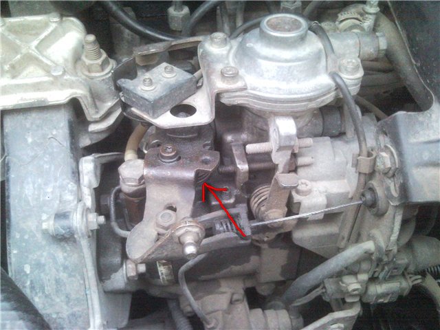

Машина Фіат Скудо, двигун 1,9ТД, паливна Бош...
ЗАмітив, що насос мокрий від палива...
Куди дивитися??? Що в цих насосах може пропускати паливо...?
Можна з таким насосом до потепління поїздити???
Візуально то пропускає з-під речага паливного, там де пружинка стоїть...
Знаю, що схожа тема була....але вона плавно переросла в паливну Лукас...а відповідь по Бошу так ніхто і не дав...
А і ще, що придумати, що насос нормально скидав оберти після відпускання педалі газу...бо особливо в морози цей процес йде з запізенням.... Може поміняти ту пружинку, в яку впирається ричаг газу, коли йде в положення хх?

У мене тікло тут (на малюнку). Замінили сальник і виставили ричаг - десь 150 грн (не пам"ятаю точно) і пів години роботи. Як що не біжить сильно, то, думаю, можна спробувати дотягнути до тепла.
