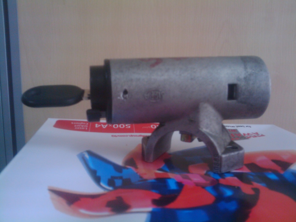

Помогите найти замок зажигания к фиат уно новый или б/у по адекватным ценам. Мой замок застопорился не проворачивается ключ. Хотел сначала найти альтернативные замки, например от ВАЗа, по диаметру подходит но в два раза короче и не такая контактная группа. Потом передумал колхозить. У меня фита уно 1990г, послерестайл, объем двигателя единичка. Фото моего замка зажигания прикрепил

Проверь, что именно заклинило? сам замок или контактная группа?
Если группа , то я себе находил по Феби не дешево конечно 200 с чем-то , за то новая, ну а если замок, то только на разбору.

Заклинил сам замок, вроде нашел замок, но там унчик 87 года дорестайловский еще, внешне по фото вроде оно, а там не понятно подходит или нет, и в каком еще состоянии, подскажите, дорестайловский замок может подходить

они одинаковые

Если не ошибаюсь то контактная группа от старого на новый не стыкуется, а если дорейстал замок с контактной вместе то все должно подойти на твою машину.

состыковка контактной и замка не зависит от года выпуска и комплектации уника Wink было три варианта контактных и два из них взаимозаменяемы хотя и сильно разные внешне, а вот третий....
Дмитрий Днепропетровск
вынимаем контактную и смотрим на ответную часть (которая к самому замку): обычный замок - ответка в КГ плоская с 2мя "зубцами" таких замков валом и можно подобрать под свой ключ, экзотика - ответка КГ с выступом примерно в 3-4мм в центре тогда найти такой замок проблема. реально только замена замка в сборе с контактной, опять же для удобства можно подобрать под ключ.
