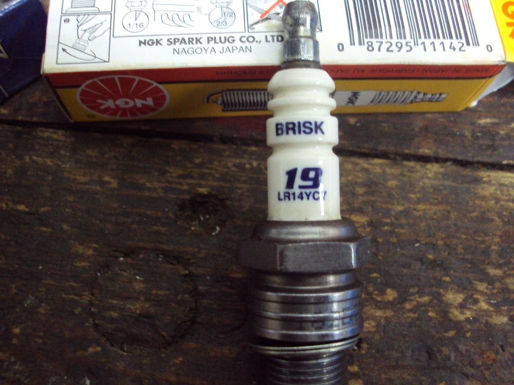

новые свечи
 Просмотрено:  328 раз(а)
старые свечи
 Просмотрено:  366 раз(а)
старые свечи
 Просмотрено:  347 раз(а)

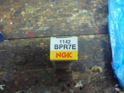

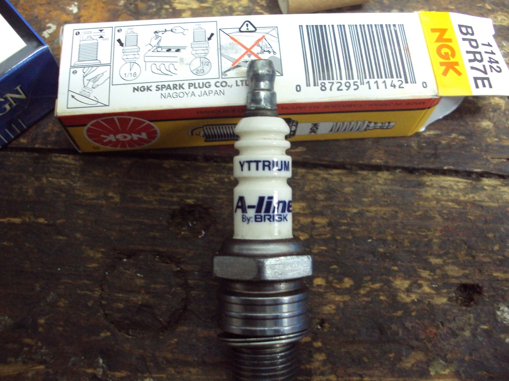

Саш, уже не раз обсуждалось: NGK - в помойку

А старые как?

Да у меня тоже работал на каких попало. Вопрос - как работал? Бриск - на классику жигули. Советую или Beru или, лучше, Denso.

Тоже катаюсь на Denso - ноу проблем даже в мороз -30 (не застывают), при наличии живого акумулятора - пробовал и бриски и НГК - фигня всё!

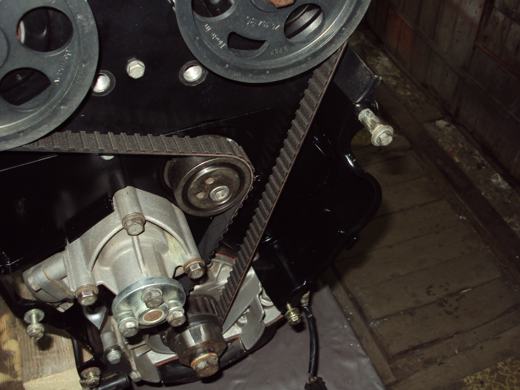

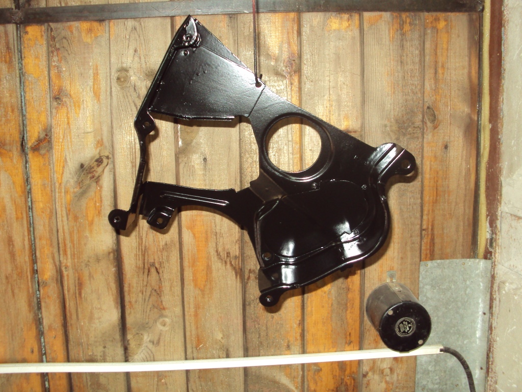

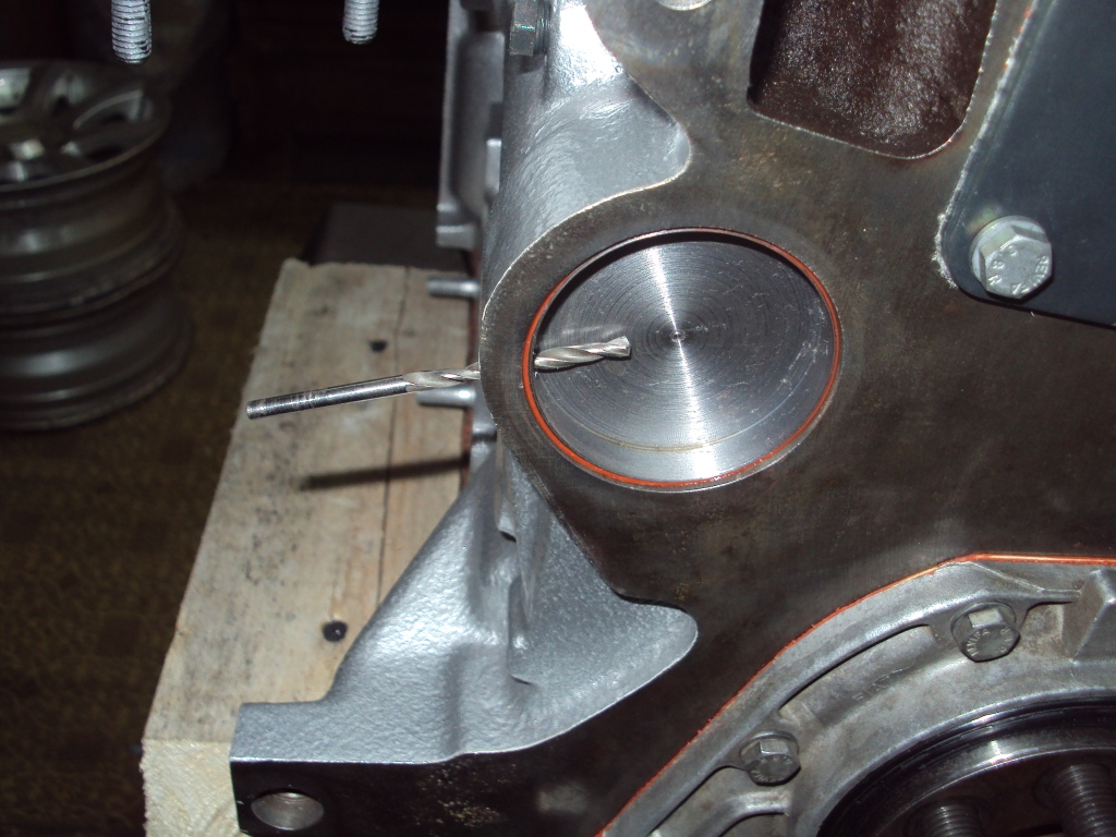

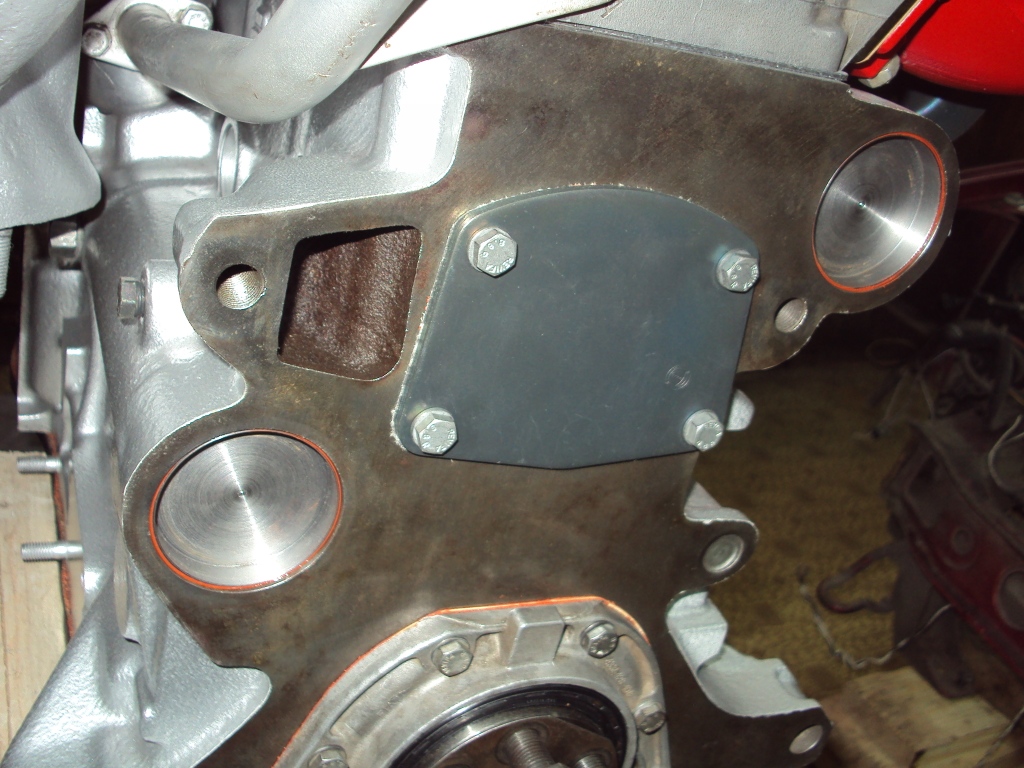

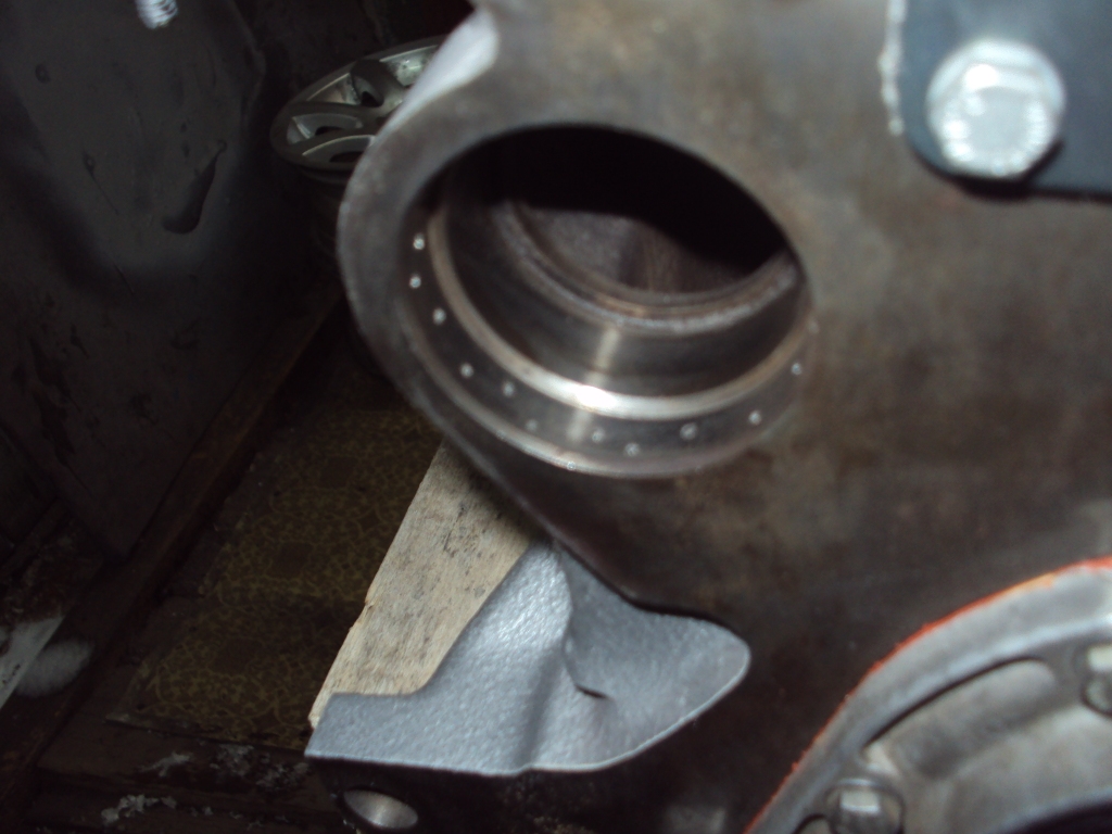

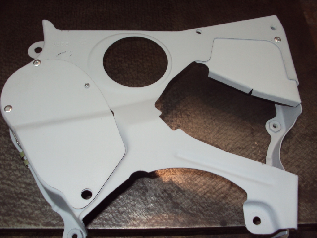

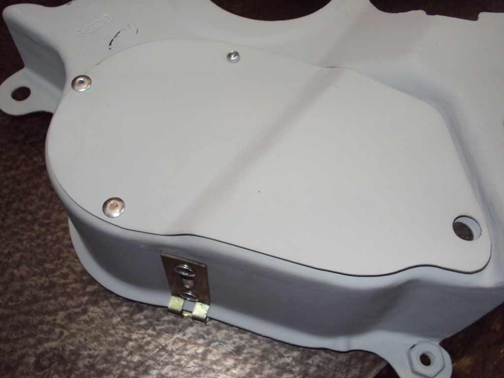

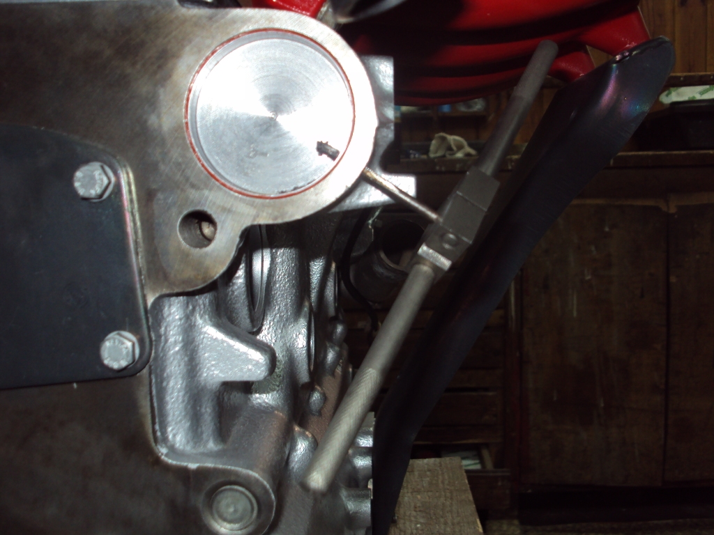

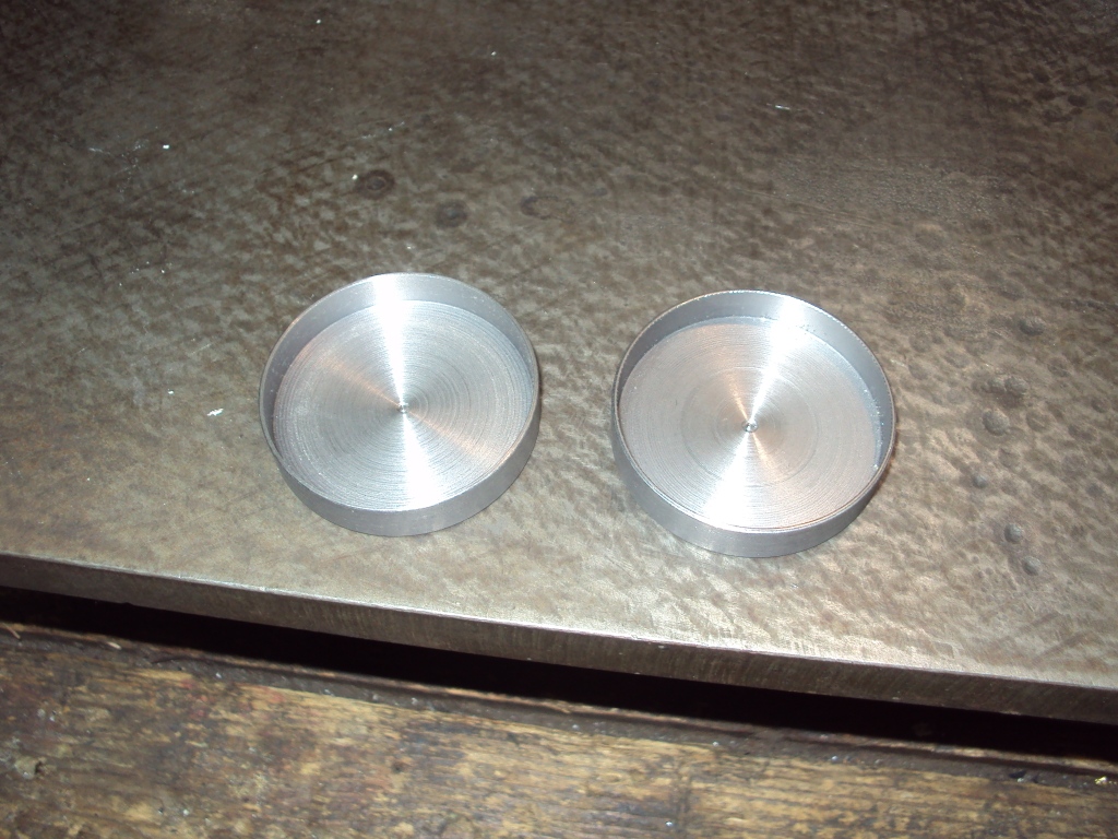

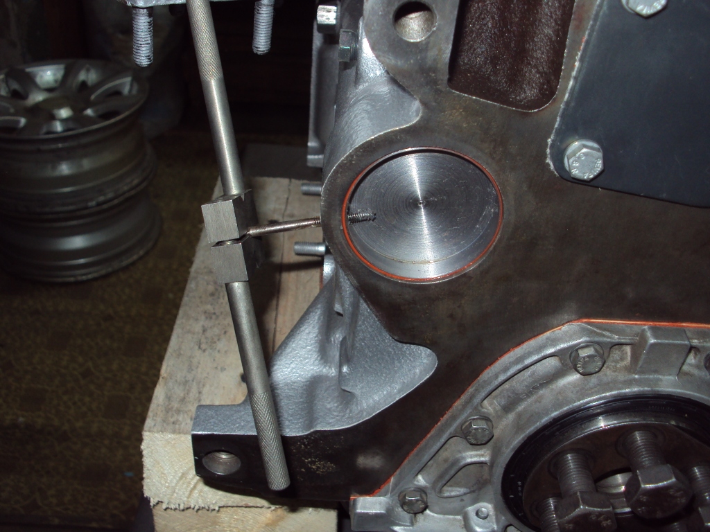

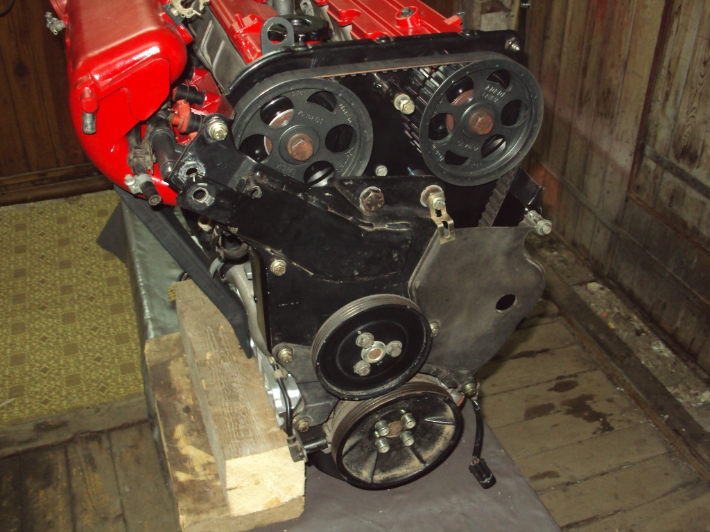

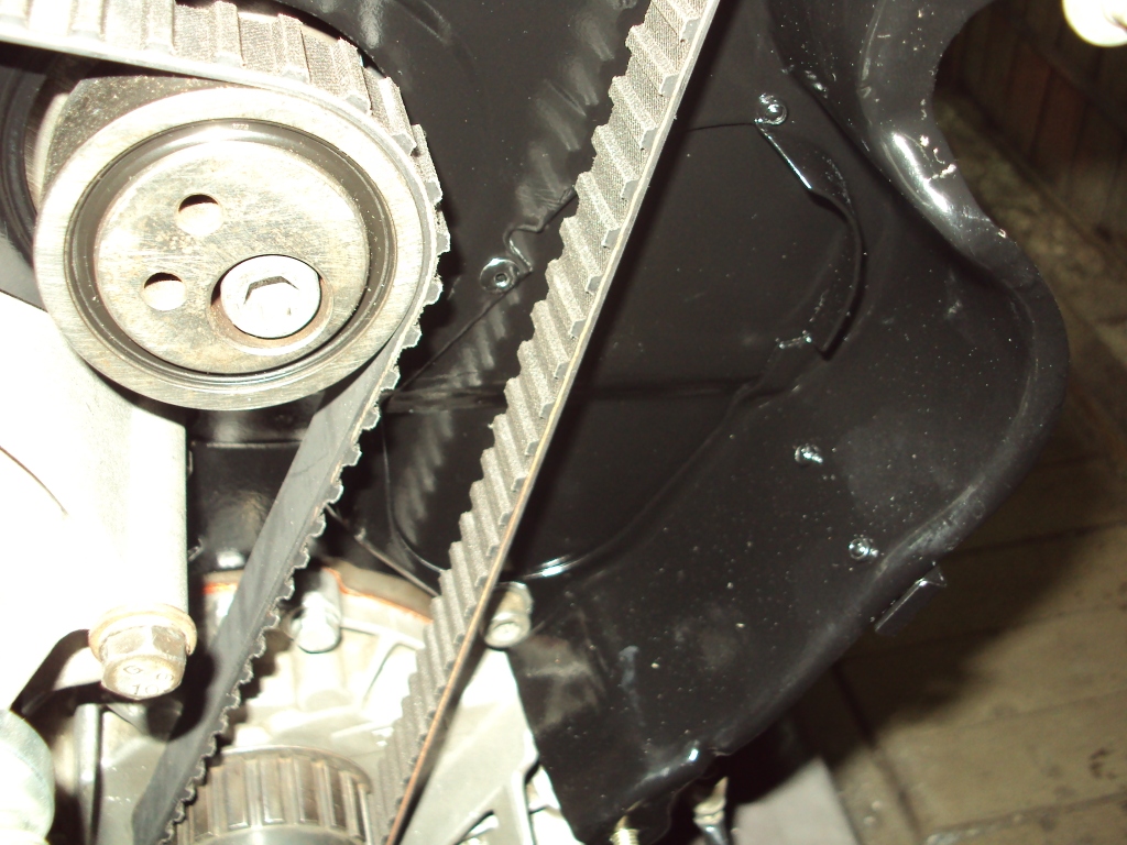

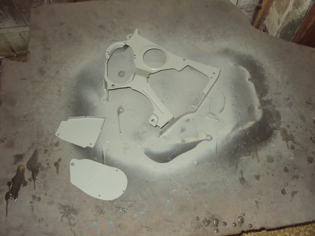

И так, заключительная серия фоток.

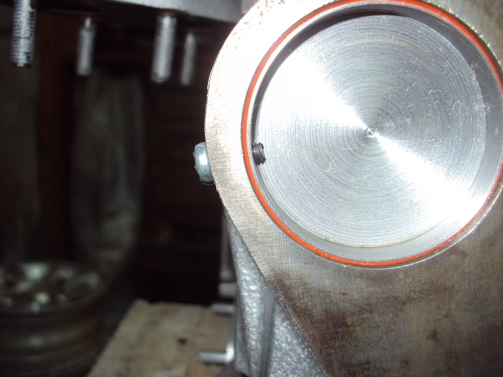

Пробки балансиров выточены, но нае..ся с размером- в блоке штангелем намерял 49.6мм, однако, токарь сказал, что замер внутреннего диаметра штангелем- это полная фигня, для этого есть специальный инструмент. Так оно и вышло. Он выточил 49.7, и всё равно пробки в свои дырки пролезали свободно. Пришлось керном набить в блоке точки, и сажать пробки на герметик. Плотненько вошло, с молоточком. Для верности просверлил сквозные отверстия блок/пробка, накатал резьбу М4 и поставил стопорные винты.

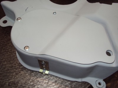

Нижняя часть металлического кожуха ГРМ доработана- изготовлены пластины, закрывающие дыры бывших балансиров, удалена отбортовка в районе бывшего натяжителя, об которую ремень ГРМ при отсутствии паразитного подшипника начал бы шаркать.
Не удержался, купил новый диск сцепления, хотя на старом можно было бы ещё ездить.
Собственно, всё. Дальше установка, но это совсем другая история.
 Просмотрено:  344 раз(а)
 Просмотрено:  340 раз(а)
Накерненные точки. Фокус камеры на другом месте сосредоточился, по этому мутно.
 Просмотрено:  420 раз(а)
 Просмотрено:  389 раз(а)
 Просмотрено:  338 раз(а)

фото
Нарезка резьбы.
 Просмотрено:  369 раз(а)
Нарезка резьбы.
 Просмотрено:  345 раз(а)
Стопорный винт(ы)
 Просмотрено:  325 раз(а)
 Просмотрено:  686 раз(а)

фото
Заклёпки.
 Просмотрено:  298 раз(а)
Заклёпки.
 Просмотрено:  312 раз(а)
 Просмотрено:  290 раз(а)
 Просмотрено:  352 раз(а)
Срезанная отбортовка.

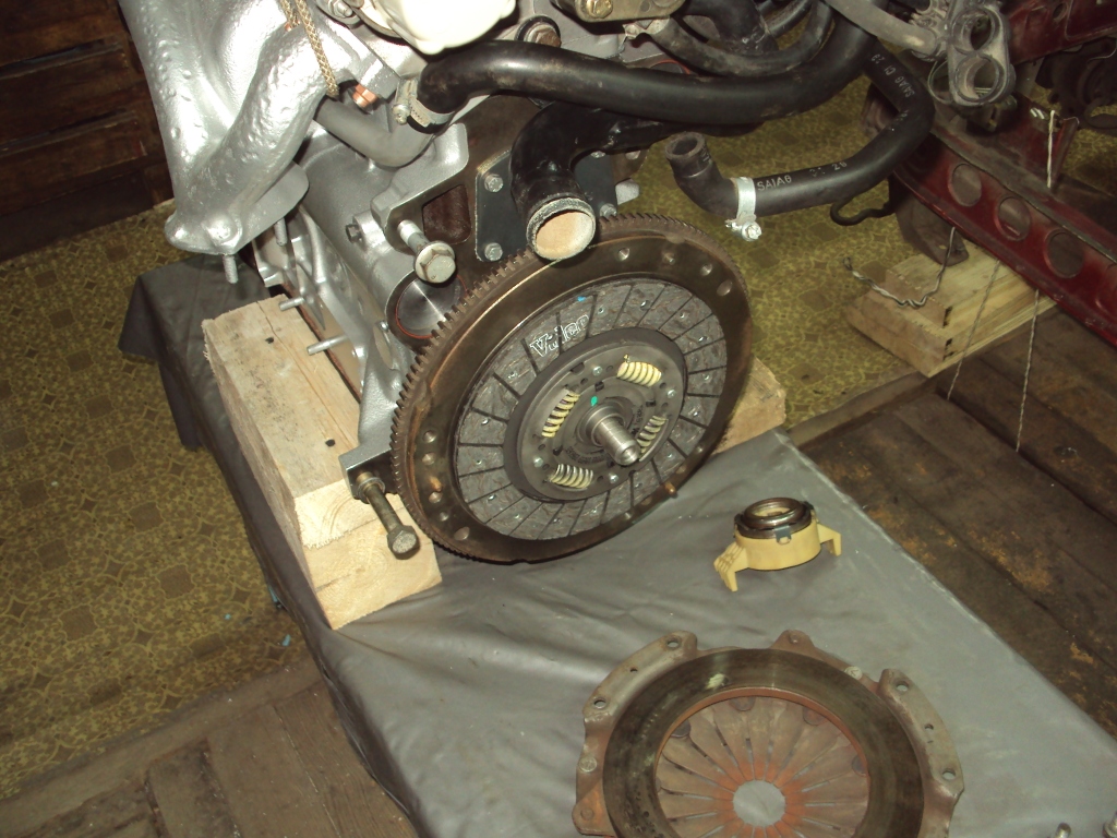

Фото
 Просмотрено:  976 раз(а)
Новая сцепа Валео с центровочной приспособой.
 Просмотрено:  356 раз(а)
 Просмотрено:  353 раз(а)
 Просмотрено:  373 раз(а)
Свеча пол искры не дает.
Или работает нормально или авто дергаеться.
В Жигулях, как и в других авто, поцессы в цилиндрах те же.
Единственно что замеченно после капиталки старые частенько свечи перебои дают. Просто давление в свежих цилиндра побольше будет.
Хрюкин

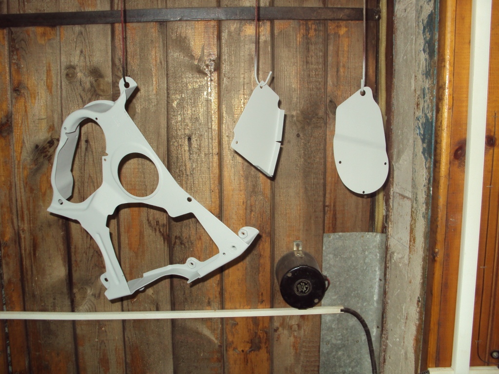

А почему окраска пятнами?
Заглушки поставил плохо и ненадежно.
Ну промазал с размером, с кем не бывает.
Так почему бы не выточить другие, правильные, да еще с некоторой конусностью по наружному диаметру.
Я заглушки было дело выколачивал из нержи.
Матрицей был подшипник, а пуансоном прутик железный.
На вид получалось вполне по заводскому.
Диаметр нужной, я просто уверен, 50 с плюсом.
На http://www.febi.com/febiru/ таких не обнаружил. Crying or Very sad
А чего там в грузовиках мне неизвестно.
Для справки.
Вазовский натяг для заглушек блока 0.4мм.
Я так рад что у меня балансирных валов вообще нет. Laughing
