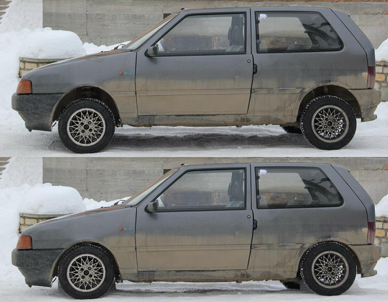

Подогнали нам резину 155/65R14.
а титани то сцуко широкі, пацанчик із шиномонтажа як побачив нашу гуму то аж ухи наївся, сказав що такої ніколи не бачив. зараз парим мозок де знайти вузькі диски на 14" _________________ Fiat Uno Rosso Corsa 1.7d 87' > квадроцикли > Uno Turbo mk2 90' > Тoyota Yaris Verso 1.4d4d 03' Rosso)) > YRV (Rosso) & Logan > Audi A4B5 > Forester
