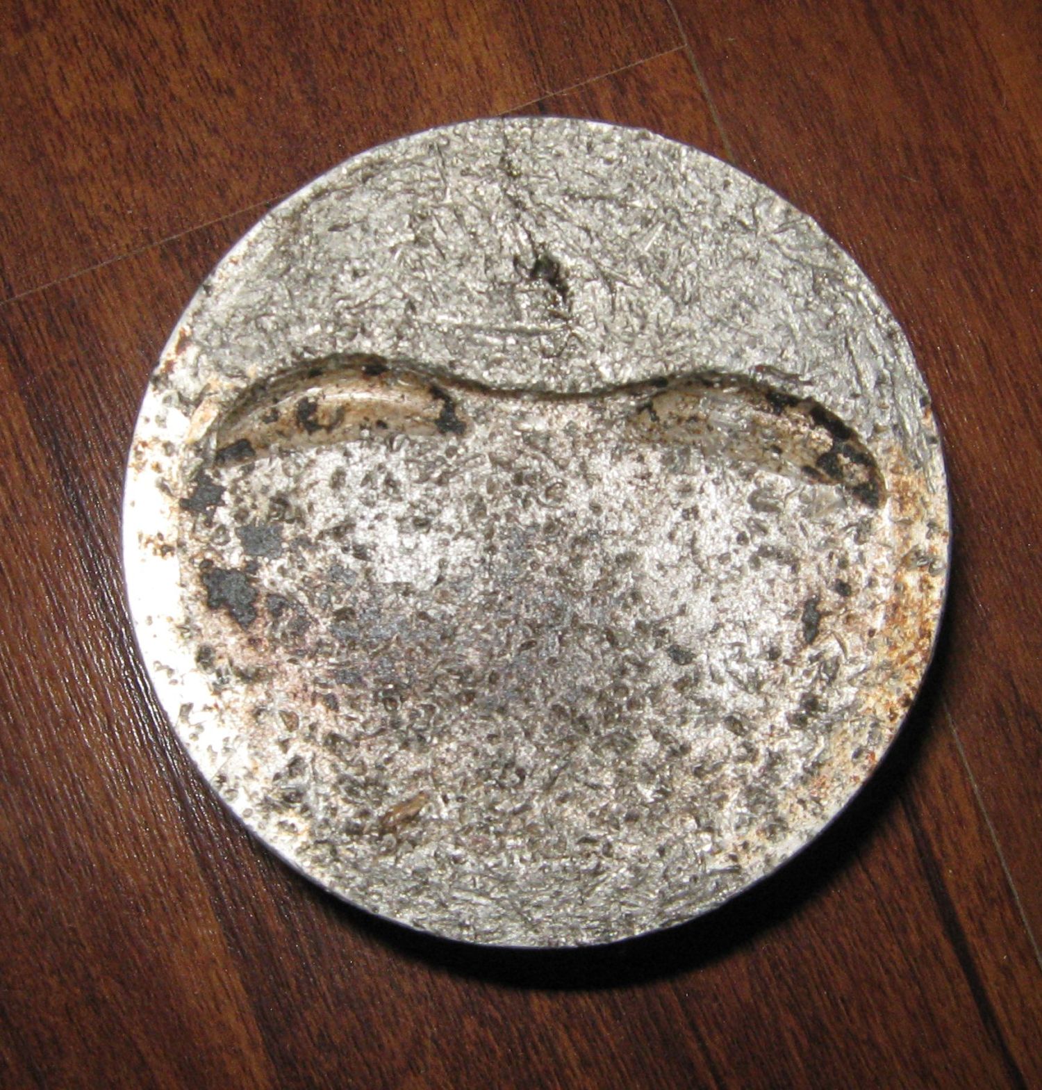

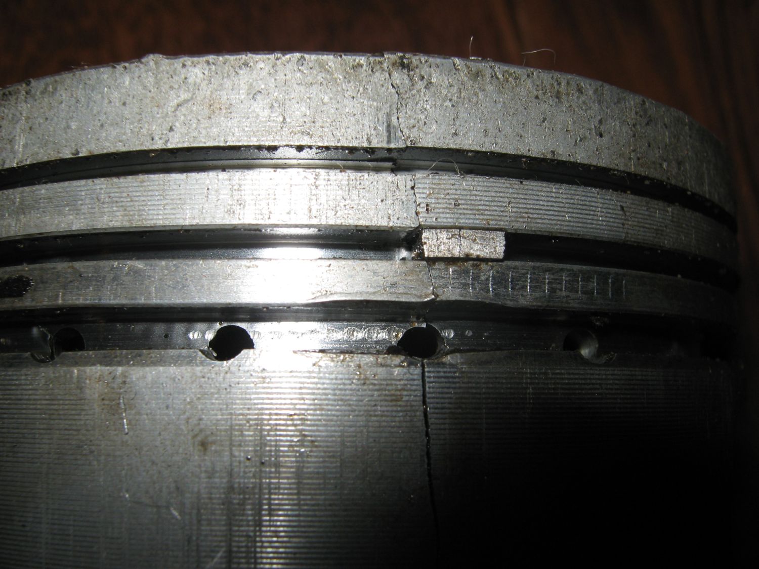

Добавлено: Чт Фев 23, 2012 00:02 Заголовок сообщения: свеча-делов наделала |
Печальные последствия разрушения изолятора свечи

| Ты что не слышал что у тебя двигатель стучит?. Я думаю что это не свеча виновата , а оторвало седло клапана через что и разбило свечу и поршень . (Самим изолятором свечи поршень и клапан невозможно разбить)

седла и клапана в нормальном состоянии.
| Цитата: | | (Самим изолятором свечи поршень и клапан невозможно разбить) |
я тоже так думал.
На этих свечах отездил 80 тыс.

блин, говорю что клапана целые не гнутые, седла тоже.Ничего крупного между ними не попадало.
Ничего бывает и хуже.

kolyan 77, в курсе вообще, что свеча не торчит в цилиндре настолько, чтоб её клапаном достало? а по твоей версии: тарелка оборвалась, сломала свечу и аккуратненько забилась в уголок, в ожидании
на поршне явные следы чего-то мелкого и твёрдого

Сам не думал что керамика-как алмаз.

не алмаз, но порядком твёрже люминтия...

а не многовато 80 000 для свечей??? на сколько я знаю, ни один производитель такого срока службы не предполагает. мне кажется, что могло и изолятором, там ведь глубоких и сильных увечий не видно... если б тарелку клапана оторвало, то она бы через поршень разрубила бы или вылезла на улицу. а так от времени изолятор вполне мог состариться...

Не отбрасывай других причин.
На фото уж очень сильно покоцаны поршень голова сомнения что виновен изолятор + в голове нет резьбы свечи.
