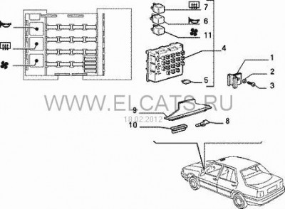

Уважаемые Кромоводы прощу помощи!!!! Бяда такая сгорела дорожка ближнего света в блоке предохранителей, запитал ближний свет на др. разъём врезался в питание вентилятора охлаждения но все равно плата не выдерживает начинает подгорать посадочное место предохранителя,включаешь свет ближний ни х не загорается пока вдаришь по коробке предохранителей потом норм. чуствую скоро совсем умрет или того хуже че нить закоротит напрочь .Пробовал заказать в экзисте но сказали что такого уже не найти разборок с фиатами нет поблизости ближайщая за 1500 км, если есть у кого блок старый или хотя бы плата от него или есть возможность купить на разборке где нить поблизости напишите может как нибудь можно мне посылкой выслать или еще как нибудь деньги могу почтой на карту. Машина крома 2.0 е 90 года старый кузов. Crying or Very sad

вот такой

Что бы не горел предохранитель,переделай проводку,поставь реле,+возьми с акб,а +который идёт сейчас на лампочку будет как управляющий,этим ты разгрузишь свой предохранитель.
СообщениеДобавлено: Вт Фев 21, 2012 00:36    Заголовок сообщения: Ответить с цитатой
koshmar
не... ты свой вживую фоткай

У МЕНЯ И ТАК ВСЁ СДЕЛАНО ЧЕРЕЗ РЕЛЕ И ПРЕДОХРАНИТЕЛЬ ВСЕ РАВНО НЕ ДЕРЖИТ. А БЛОК У МЯ ОДИН В ОДИН С ЭТИМ КОТОРЫЙ НА КАРТИНЕ
