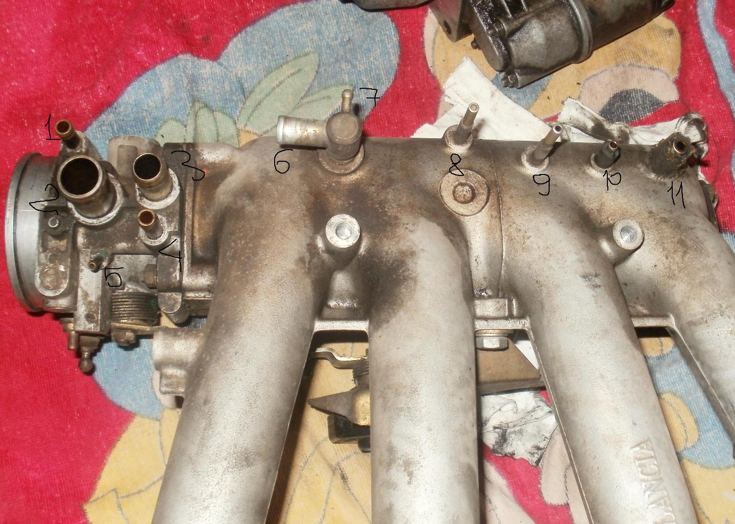

а вот мне покоя не дают те два штуцерка на впускном коллекторе -
один параллельно с шлангом на ГТЦ, а второй прямо напротив воздушной
заслонки... на нем сейчас ничего нет и никто не может сказать есть ли там
вообще что то ... ну для чего то же он сделан был макаронниками...
вопрос для чего??? из-за него навряд конечно расход чутка увеличился
но тем не менее....

| Este писал(а): | они там вот в таком порядке:
1 и 4 - на ОЖ
2 - картерные газы
3 - на клапан ХХ
5 - НЕ ИЗВЕСТНО
6 - в сторону ГТЦ
7 - не известно (точнее вроде как на приборку)
8 - на блок зажигания
9 - на регулятор давления
10 и 11 - на тот самый клапан адсорбер |
Совершенно случайно встретил на соседнем ресурсе информацию, что 7 - таки на приборку, к экономайзеру.
Глушить или не глушить? Вот в чем вопрос...
257.84 KB |
201 раз(а) |
т. О99-ОЧI-ЧЧ-Ч2 |

Все неиспользуемые и незаглушенные это же дырки во впускной коллектор. В чем же вопрос?
Приложив палец на заведенной и слегка прогазовав
рассеяться последние сомнения насчет глушения.
