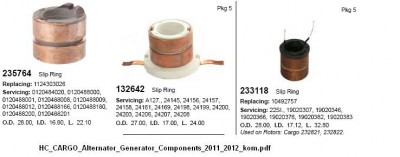

Разобрал генератор от Мастера, нужно поменять токосьёмные кольца на роторе, толщина меди осталась 0.3-0.4 мм. Не подскажите где их можно приобрести колечки. Генератор Марели без маркировки, но скорее всего AA125R-14V-65A. Наружнй диаметр колец 28 мм, внутренний 17 мм, ширина 20 мм.
Croma
Возраст: 67
Зарегистрирован: 30.11.2009
Сообщения: 6091
Откуда: Окупированный Харьков
Авто: Fiat Croma TURBO IE
СообщениеДобавлено: Ср Фев 22, 2012 15:10    Заголовок сообщения: Ответить с цитатой
На Марели не просматриваеться.
Похоже надо подбирать из такого. См. фото.
Это самые похожие.
А чуть мене похожих там много.
Можно задать вопрос профи. http://starterok.com.ua
Себе изготовил эту детальку с нуля.
На Запоре еще тренировался. Laughing

Кольца на ММ в любом нормальном гамазине деталей стартеров-генычей не проблема, они типовые.

После работы заехал в 4 автомагазина, искал токосьёмные втулкини гены, так на меня так все смотрели как будто америку открыли. Ответ один и тот же - ни когда не было в продаже. Причем магазины такие себе нормальные, не ларьки и павильёнчики. Запсасти на гены- стартеры там есть - мостики, счётки, роторы, а втулок нет.

Я себе недавно менял. Становится на гену 65А от Марелли на Типо-Темпру. Код по WAI 28-91850-1, или Cargo 133402
Аналоги на экзисте от 12 грн
http://www.exist.ua/price.aspx?pcode=28-91850-1

Териториально на Перова не очень удобно, заказываю на Ексисте, коллектор генератора WAI 28-91850-1 - 12 грн. Спасибо за наводку Perepic. А гена уже разобраный лежит на верстаке, так что делаю сам.

Cargo 133402 - и глаза в каталог пялил и недоглядел. Старею. Crying or Very sad
