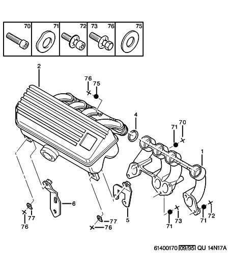

ось такий в мене колектор і пластик зверху

aleksandr_perviy
да це той мотор, а проблем щоб зняти тут нема все як на малюнку...
3 болти №76 відкрутити

aleksandr_perviy
з колектором він тримається на одному болті 76 і на резинових сальніках 4, як виглядає з мальнка щоб його витягнути треба прикласти зусиля і і акробатики, і готуйся до заміні сальнічків 4

тут на малюнку показано одним, а я в себе нащупав 2. ясно.
