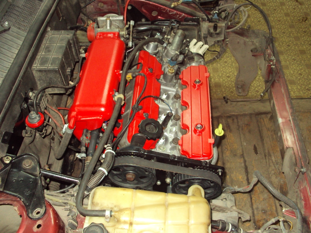

Добавлено: Пт Фев 24, 2012 21:28 Заголовок сообщения: |
Установлен.
407.06 KB |
765 раз(а) |
372.9 KB |
405 раз(а) |
395.28 KB |
799 раз(а) |

Хаха! Хрюкин! Попался!!!
Вот решила похулиганить слегка...
Рассмотрела твое творение, даже прочитала, то что написано)))
НИФИГА не поняла, кроме того, что руки у тебя если и не золотые, то уж позолоченные - точно!
Красотень несусветная )))

Саш, чего-то забросил тему: как оно там, ездишь уже?
_________________ Fiat Tipo 1.4 i.e. (160A1046) DGT 90 г.в. Продан. Разбит новой хозяйкой Восстановлен!!! Перепродан другой хозяйке. Убит... Мне так его жаль! |
Хрюкин Италоманьячище
Возраст: 56 Знак зодиака:  Зарегистрирован: 21.03.2009 Сообщения: 2975 Откуда: Россия, Нижний Новгород, Автозавод
Авто: SATURN VUE 2.2
Добавлено: Пн Мар 05, 2012 14:36 Заголовок сообщения: |
Миш, всё давно собрано, пока нет денег на 6 литров масла и 10 литров охлаждайки. Кроме того, надо денег на покупку новых колёс- свои кривовато-лысыватые без жалости продал, не хватало денег на ремонт движка.

Добавлено: Пн Мар 05, 2012 21:07 Заголовок сообщения: |
| Я вот думаю: после заливки масла, "прокачать" масляную систему при помощи стартёра до угасания контрольной лампы с вывернутыми свечками и отключенной системой подачи бенза/зажигания. Стоит перед вращением наплюхать в цилиндры какое-то количество масла?
