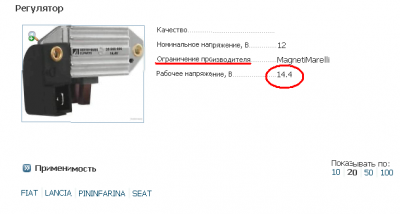

Не согласен с Вами
Fiat Tipo Реле Бош 13.8в 14.0в 14.2в что мне приходилось ставить и на них стоит чёткая маркировка.
Какие ещё есть не знаю.
Fiat Tipo MAGNETI MARELLI ген. AA125R-14V-65A
Реле RTT119AC 14.4в
Вот такое
(картинки MARELLI не нашел Embarassed)
 Просмотрено:  202 раз(а)

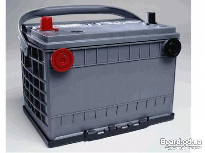

Я вот слыхал что акб. восстанавливают. Правда или просто гон?!
 Просмотрено:  152 раз(а)
