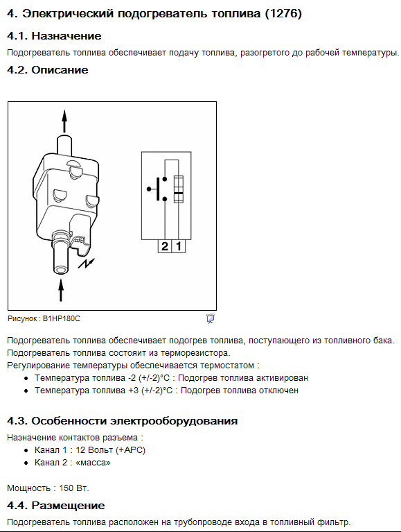

Ответ, конечно, обалденный. Спасибо огромное! А, что за брошюрка у Вас? Я вижу очень классно расписано...
А можно еще электросхему подогрева?

Уже даже скатал себе программу по электросхемам, но толку в цепочке прохождения сигнала так и не вывел (не хватает знаний). Может кто-то подскажет: хочу купить себе проточный подогреватель топлива и чтобы не колхозить с реле, кнопкой и т.д. можно ли подключить данный девайс к этому разъему на штатном топливном фильтре?

Вот и схемы:Подогреватель под номером 1276
http://files.mail.ru/2X9ZZ0
или http://tempfile.ru/file/2325725

Vladimir TV писал(а):
А как правильно проверить его работоспособность?
работает при минусовой температуре
1579Y6 Виконує тіж самі функції, тільки не є вбудований в фільтр.Hi
