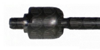

Тогда получается - два газовых ключа? Ибо держать не за что, а то отверстие не сквозное не поможет от проворота, если газовым ключом...
Croma 2.5 Turbo D
СообщениеДобавлено: Вт Май 31, 2011 21:13    Заголовок сообщения: Ответить с цитатой
Газовим поверхню рейки знищиш. Мені зняту з машини затискали в лещата через свинцеву пластину. Як це зробити на авто -- бмп. Тим більше я не певен, що ти там 2-ма газовими розвернешся. Місця ж взагалі немає.
на картинці зображений правий бік.

Ты так не шути... Это я что, за просто так пол машины разобрал... Водитель же СЛЕВА сидит?! На фото левая сторона, там где руль.
Croma 2.5 Turbo D
СообщениеДобавлено: Вт Май 31, 2011 22:34    Заголовок сообщения: Ответить с цитатой
Опс! Очепатка ) Думаю одне, а пишу інше. Таки це лівий бік.

Проволочку жалко. Писал же, вымотать.
Шарнир цеплять газовым ключем. Деваться некуда.
Шарнир зачеканен, что и мешает ему открутиться.
Продиводействие создавать другой стороны.
Ну вообщем небольшие извращения.
Но шарниры ведь меняют. Вот повод потренироваться.
Шток трубчатый.
Отверстие, это развоздушка для перетекания воздуха
между чехлами.
Фото 1485.jpg это всего лишь один из примеров отворота тяги.
Сторона для такого примера значения не имеет.
"Выглядит вообще цельным" См. фото

Ага! Понятно. Обоим спасибо, буду пробовать Smile
