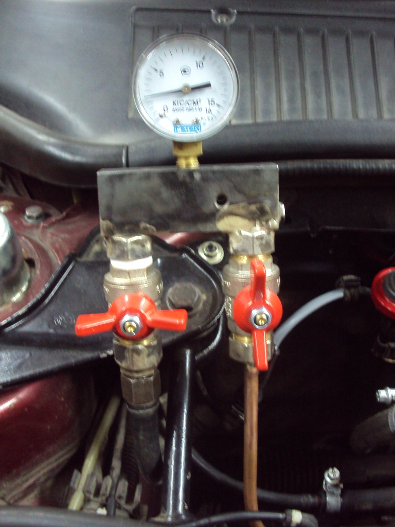

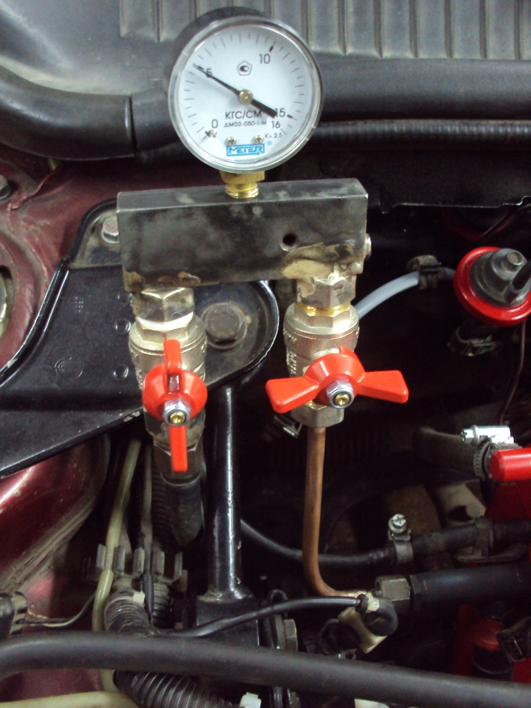

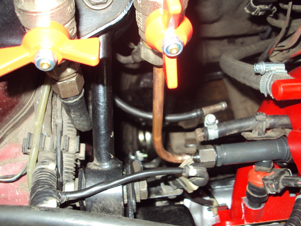

Приспособу сегодня полностью пропаял и опробовал.
Давление насоса- 5кг, насос от Волги. Давление в рампе во время работы насоса- 3кг, мгновенно после отключения насоса- 2,5кг. Давление 2,5кг насос-рампа-регулятор сохраняется неизменным в течении 15 минут. Полное падение до "ноля"- около 6 часов.
Давление в рампе 2,5кг после отключение насоса
 Просмотрено:  224 раз(а)
Места подключения
 Просмотрено:  220 раз(а)
Давление насоса 5кг
 Просмотрено:  179 раз(а)

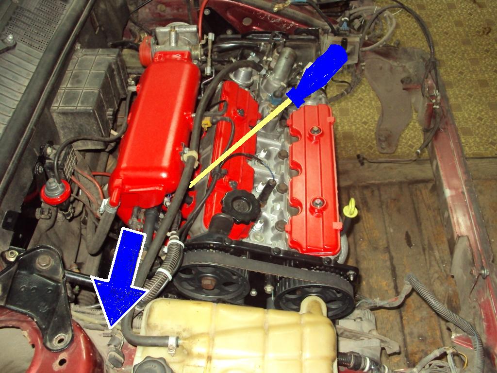

Реально ли заменить форсунки на 2.0 не снимая впускной коллектор и тем более не доставая двигатель?
sheva70
Зарегистрирован: 23.02.2008
Сообщения: 1401
Откуда: юг
СообщениеДобавлено: Вс Мар 25, 2012 16:27    Заголовок сообщения: Ответить с цитатой
Откручиваешь болты, подрываешь отверткой и вытягиваешь в сторону.
Фото взято у Хрюкин®
 Просмотрено:  201 раз(а)
Хрюкин
Зарегистрирован: 21.03.2009
Сообщения: 2975
Авто: SATURN VUE 2.2
СообщениеДобавлено: Вс Мар 25, 2012 17:12    Заголовок сообщения: Ответить с цитатой
sheva70 писал(а):
Добавлю. Вытаскиваешь шлейф с разъёмами, резиновую трубу обратки опускаешь на себя и вниз.
Если меняешь все форсы, то прищепки с них сразу не снимай- лучше тянуть всборе с рампой, так как нижняя часть форс сидит в коллекторе очень туго.
При сборке резиновые кольца форс надо смазать маслом, сначала пихать в коллектор ( при помощи ключа на 22, надетого на металлическую среднюю часть форсы), а потом уже накидывать рампу. Следить за тем, что б верхние резиновые кольца не закусывало. При установке прищепок придётся тем же ключём на 22 приподнять каждую форсу.
Установку и снятие лучше делать вдвоём- велик риск про... бать шайбы и болты крепления рампы. Использовать пинцет.
Приготовься к большооому гемору.
