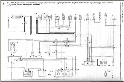

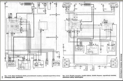

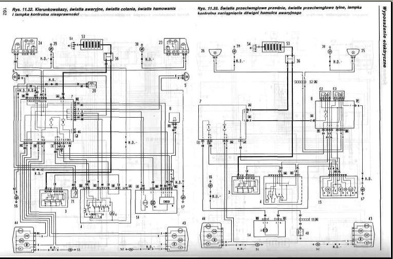

Добавлено: Вт Фев 05, 2008 00:05 Заголовок сообщения: Re: Fiat Punto Selecta 60, нужна електрическая схема подскаж |
вот все схемы
81.63 KB |
1581 раз(а) |
76.92 KB |
1854 раз(а) |
64.28 KB |
1180 раз(а) |
