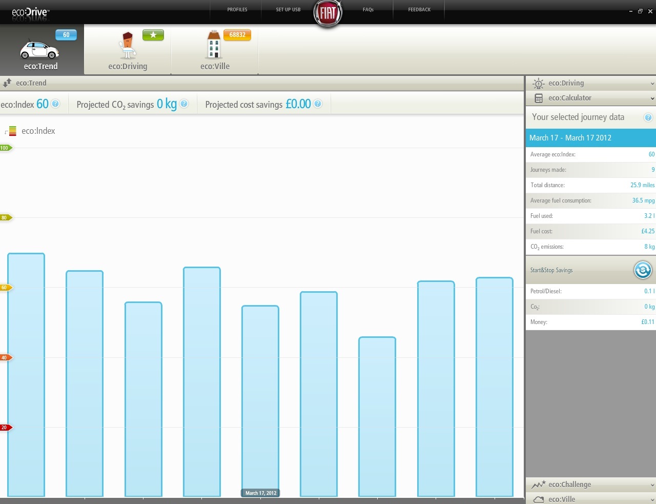

Опробовал сегодня Smile Интересная фича. Для полного анализа нужны 5 разных дней поездок. Но нетерпелось и опробовал один день. Вот результат. Столбики, это количество отдельных выездов за сегодняшний день. Когда наводишь курсор на столбик (в программе) то показывает время и дистанцию поездки. Общие результаты справа.

СообщениеДобавлено: Сб Мар 17, 2012 21:46    Заголовок сообщения: Re: EcoDrive на Fiat Bravo Sport Multiair Ответить с цитатой
а ты в курсе, что зря ты выбрал Англию? Smile как "майлз пер галлон" будешь в "л/100 км" пересчитывать?
Я сперва тоже эту же ошибку сделал, потом удалил профайл и сделал местоположение Польша. На английском, но цифры понятны Smile
З.Ы. А как 2012 год выставил? У меня прога застряла в 2011

СообщениеДобавлено: Сб Мар 17, 2012 22:10    Заголовок сообщения: Re: EcoDrive на Fiat Bravo Sport Multiair Ответить с цитатой
[quote="Jaxx"]
1. А мне Англия нравиццо Smile
2. Проверь дату на трипкомпе

Jaxx, и все, кто пробует юзать экодрайв, у меня появился вопрос: почему не все выезды за день зафиксированы. Пропущено несколько выездов. Sad Причины пока не понял.
Я не считал, если честно. Возможно из за того, что флешка не сразу одупляется.
Кстати, а ты решил проблему регулярной попытки обновления машины с флешки? Если да, скинь структуру папки на флешке.

В общем. Сперва машина просит обновиться, что бы в меню появился пункт Экодрайв. После этого он регулярно пытается обновиться заново, если не удалить те файлы. Я удалил, теперь пишет Update Error.
P.S. Пока писал, нашел скрытый файл в корне флешки Instal.inf. Удалил его. Теперь посмотрим.
