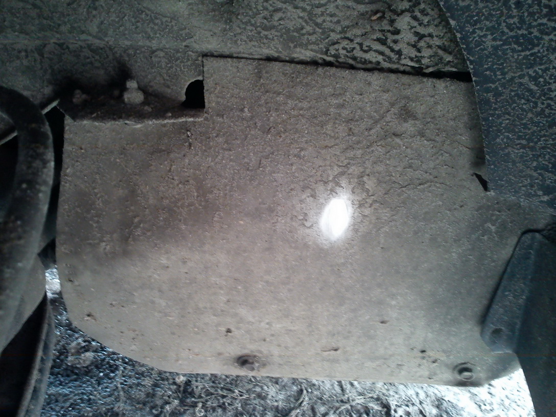

Добрый день всем.
Вот прочитал вашу темку с проблемами и хочу вставить свои 5 копеек.
Езжу на Фиате уже 5 лет.Первые пару лет,пока стояла родная защита двигателя снизу,закрывающая двигло со сторон колёс---проблем с ремнем не было.Менял раз на 40 тыщ и порядок.Но в один прекрасный момент защита развалилась на куски и я её выбросил.Дело было летом и значения этому я не придал.Но как только вошел в осень и в дожди----всё.
Ремни стали лететь очень быстро,как и ролики и обгонная муфта не гене и сам генератор развалился по корпусу.Промудохавшись со всей этой хренью около года,(параллельно искав родную защиту) я нехитрыми усилиями вырезал сам из листового алюминия защиту под правое колесо и прикрутил её на пару болтов,тем самым закрыл попадание грязи ,воды и снега из-под правого колеса прямо на ремень,генератор и ролики.
Уже около двух лет не вспоминаю про них вообще и желание не появляется.

Можно ещё проверить шкив генератора.Так называемая обгонная муфта.Там есть ролики как в бендиксе.Если они заклинили и муфта не работает,может быть причиной проблемы.
Фото в студию можно??очень интерестно...

andalex75
Зарегистрирован: 15.03.2012
Сообщения: 5
Откуда: Чернигов
Авто: Фиат Добло 1.9D
СообщениеДобавлено: Чт Мар 15, 2012 21:49    Заголовок сообщения: Ответить с цитатой
Ну тогда я уже не знаю.
Я у себя все поменял,кроме шкива коленвала(демпферного),поставил защиту и уже тысяч 40 ,а может и больше не заглядываю.И это при том,что обгонная муфта на генераторе заклинила ещё пару лет назад.Ну то есть как только поставил---она через месяц заклинила,а так как была уже третья,что я поменял,менять опять не стал----типа задолбался---и ничё ходит нормально.
А на счет фото своей защиты---завтра сделаю и обязательно выложу.

Tanker
Зарегистрирован: 20.10.2008
Сообщения: 1277
Откуда: Pokrov city
СообщениеДобавлено: Чт Мар 15, 2012 23:30    Заголовок сообщения: Ответить с цитатой
Очень думаю важно. Видно постоянно следы от грязной воды на внутр.стороне капота. Exclamation

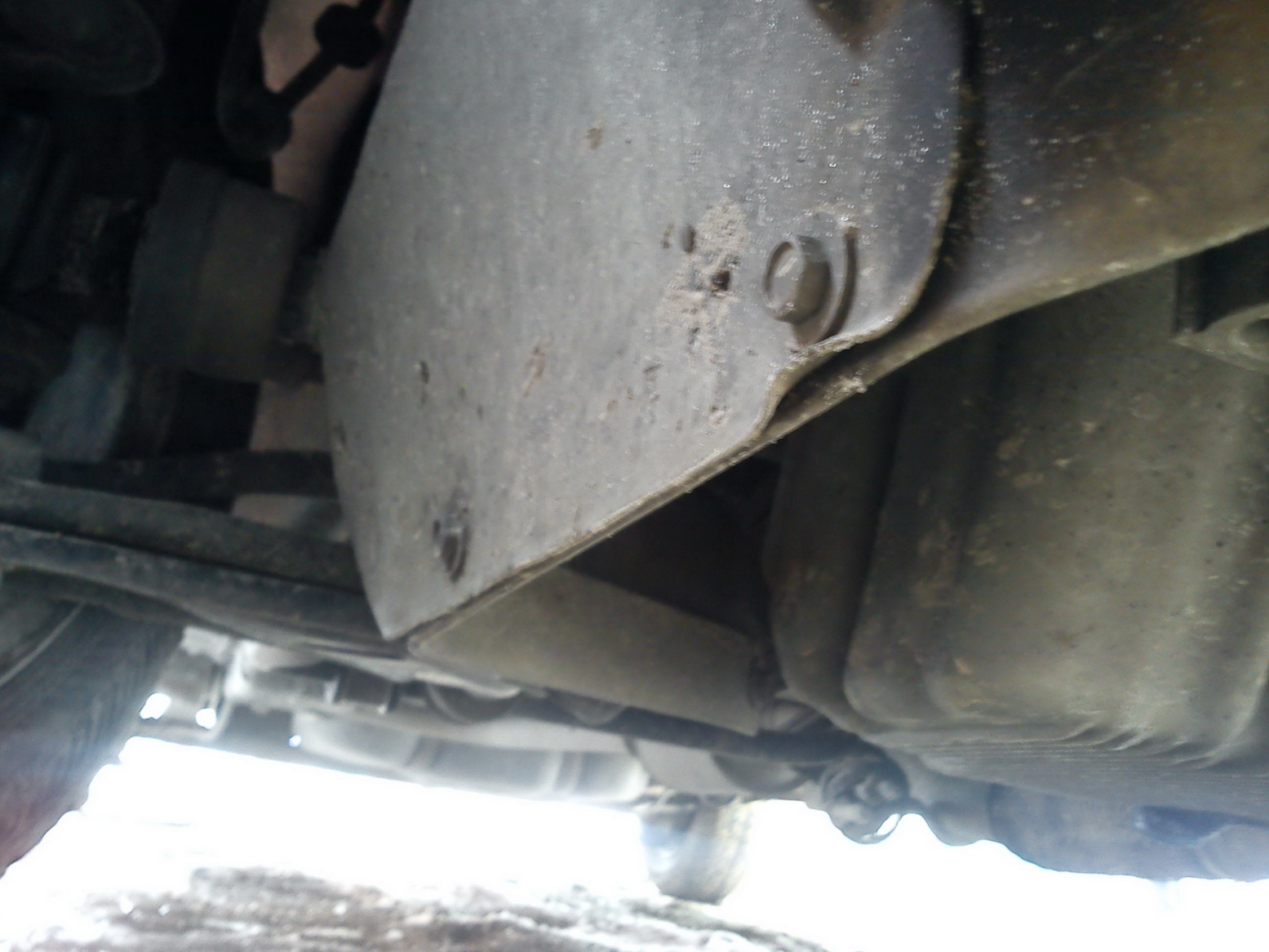

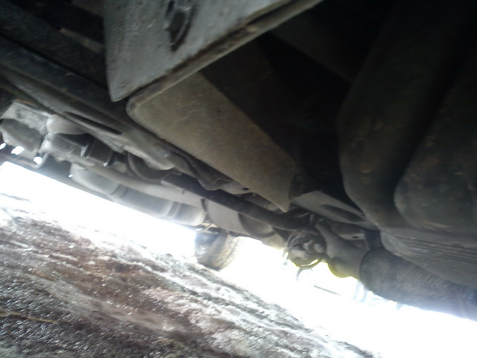

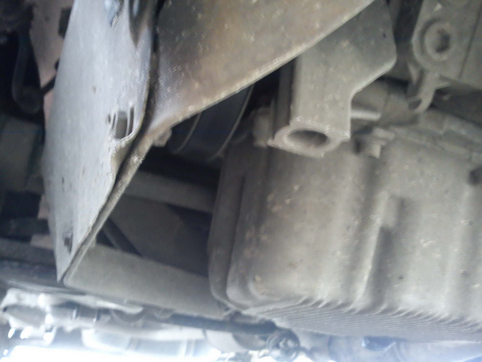

andalex75
Сообщения: 5
Откуда: Чернигов
СообщениеДобавлено: Пт Мар 16, 2012 10:45    Заголовок сообщения: Ответить с цитатой
Вот сфоткал как смог.Не было ямы рядом.Жутко не удобно.Я думаю кто в курсе---тот разберётся.

Sheix
Зарегистрирован: 14.05.2010
Сообщения: 322
Откуда: Киев, Феодосия
Авто: Fiat Doblo Combi 1.9Mjet, Kia Sportage 2.0 CRDI
СообщениеДобавлено: Пт Мар 16, 2012 13:13    Заголовок сообщения: Ответить с цитатой
andalex75
спасибо за фото. Я думаю мудрое решение. По крайней мере кол-во грязи и воды поподаемые на ремень, ролики и муфты уменьшилось. Ещё раз спасибо.
