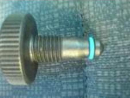

Доброго дня!
В корпусі паливного фільтра внизу є пинзлик, 2-3 см, з нього паливо капає страшно, як я розумію це або тріщина десь в корпусі, або завеликий тиск створюється, як визначити?
Дякую!
alex-lv
Возраст: 29
Зарегистрирован: 14.09.2009
Сообщения: 1306
Авто: продано
СообщениеДобавлено: Ср Мар 21, 2012 09:31    Заголовок сообщения: Ответить с цитатой
Знімаєш цей пластиковий "пинзлик" разом з патрубком зливу і далі дивишся .... там ніби як гумова прокладочка повинна бути, щось в цьому роді ... якщо -її міняєш ...

СообщениеДобавлено: Ср Мар 21, 2012 17:11    Заголовок сообщения: Ответить с цитатой
тріснула прокладочка, ціна питання 20 грн з роботою. дякую
