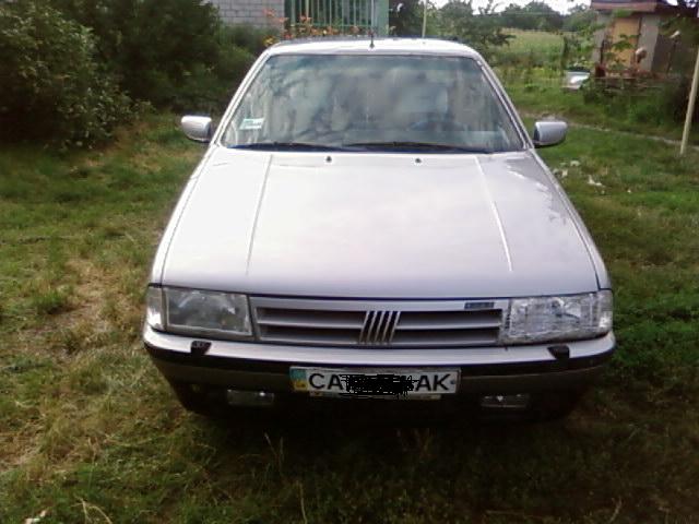

День добрый!Стоит спереди резина 185-65 R14,Хочу за счет другого размера трошки поднять передок,сказали если поставить 185 70 р 14,поднимется см на 3-4,(в принципе трошки,но все таки)Вопрос =гможет у кого то стоит такой размер?Нигде не трет об подкрылки или еще об что то?Крома 91г,2.0
