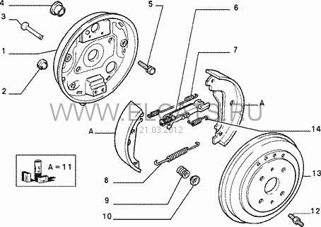

Уважаемые пользователи форума прошу ваших советов и объяснений с одной проблемой которая у меня возникла с ручным тормозом (ручником) на Fiat Tipo. Суть же проблемы такой не работал ручник вообще (не было тросов) ришив купить комплект (1 короткой и 2 длинных тросов) после того как их подключили (вроде все правильно) услышали трения в левом заднем колесе когда посмотрели поняли что ручник не держит а бляшка которая их должна выжимать трет тоесть клинит. Вывод такой как будто не все детали установлены но непонятно чего именно нет. принципе вроде должен быть зажал ручник и бляшки зтянулись отпустил отошли но они не уходят и получается трения вплоть диск нагревается.не могу понять где ошиблись? просветите где может быть ошибка или расскажите подробно как правильно должно подключаться и какой полный комплект возможно нет какой-то запчатины?Прошу сильно не ругать за ошибки и глупые вопросы, просто нуждаюсь в помощи. Спасибо

глянь на картинку и сравни с тем, что у тебя...

Если не отходят, значит проблема в возвратных пружинах (скорее всего в верхней) Она очень тяжело устанавливается, в самые последние отверстия в колодках, нужно сильное усилие!!!

как и думал нет всех запчастей к ручнику ,нет таких которые на фото под номерами 6,7,8,14 Sad думаю найти чтобы купить нереально наверно. только наверняка полный комплект.

Shocked Как можно было собрать тормоза без пружин и распорной планки?

это на первый взгляд вывод. в субботу буду разбирать смотреть. но пружин там нет всех точно. планки смотрю недешевые Sad

Ну в общем да, без планки ручник бы не работал. На форуме писали полный комплект от какого то рено подходит.
