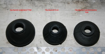

Не, ребята, вот сегодня опять выяснял вопрос пыльника на шаровую. Вот пыльник шаровой, второй - пыльник 8-ки, третий - наш наконечник. Явно с 8-ки идет на наконечник, ну никак не на шаровую, разве что натягивать???
Более подходящий с Сенса и Авео, но отдельно от шаровой их не нашел.
На Биологической пыльников не бывает на шаровую. Еще идет с Форд Транзита, но опять таки отдельно нэма.

А вы, ребята, лично ставили или визуальные догадки??? Без обид.

с ваза натягивал но они долго не ходят у меня 3-4 месяца

решил вопрос заменил рычаг полностью "вема" старые вылетели видать от грязи

я натягивал и не раз, силиконовые нормально тянутся Laughing
