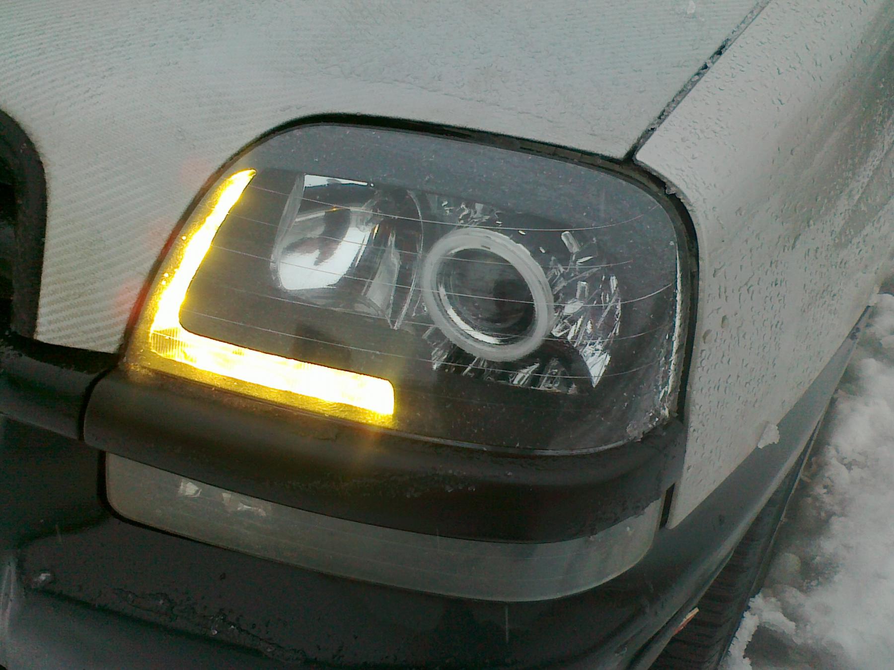

alex9123* персонально для ВАС фото фар, с нуля распакованных, переделанных, ездят 3-ий год и ни одного намека на запотевание !!

та мне персонально не надо!!!! мы об разных фарах говорим. вы еще расскажите что после такой процедуры края фар не покоцаны Very Happy Я видел как фары на Добло2 потеют! И ваши фотографии не очем не говорят! Сначала человека не зная рассказывпаете что делетант, а потом думаете что я дикий и не видел колхоза с фарами?
