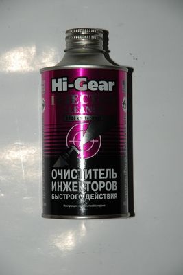

СообщениеДобавлено: Чт Апр 12, 2012 22:46    Заголовок сообщения: Ответить с цитатой
Поміняв насос, завів і все начебто ок. Одразу появилась крща тяга у мотора. А зранку завелась, прогрів і знову таж історія десяти метрів не проїхав і заглох. Короче залив промивку для інжектора і тьху-тьху вже не глохне.

СообщениеДобавлено: Чт Апр 12, 2012 23:45    Заголовок сообщения: Ответить с цитатой
Куда залил?
boryslav83
Зарегистрирован: 22.08.2010
Сообщения: 106
Откуда: Тернополь
Авто: Фиат Типо 1,6 монік
СообщениеДобавлено: Чт Апр 12, 2012 23:52    Заголовок сообщения: Ответить с цитатой
в бак, ця баночка розрахована на 40-60 лытрыв палива
