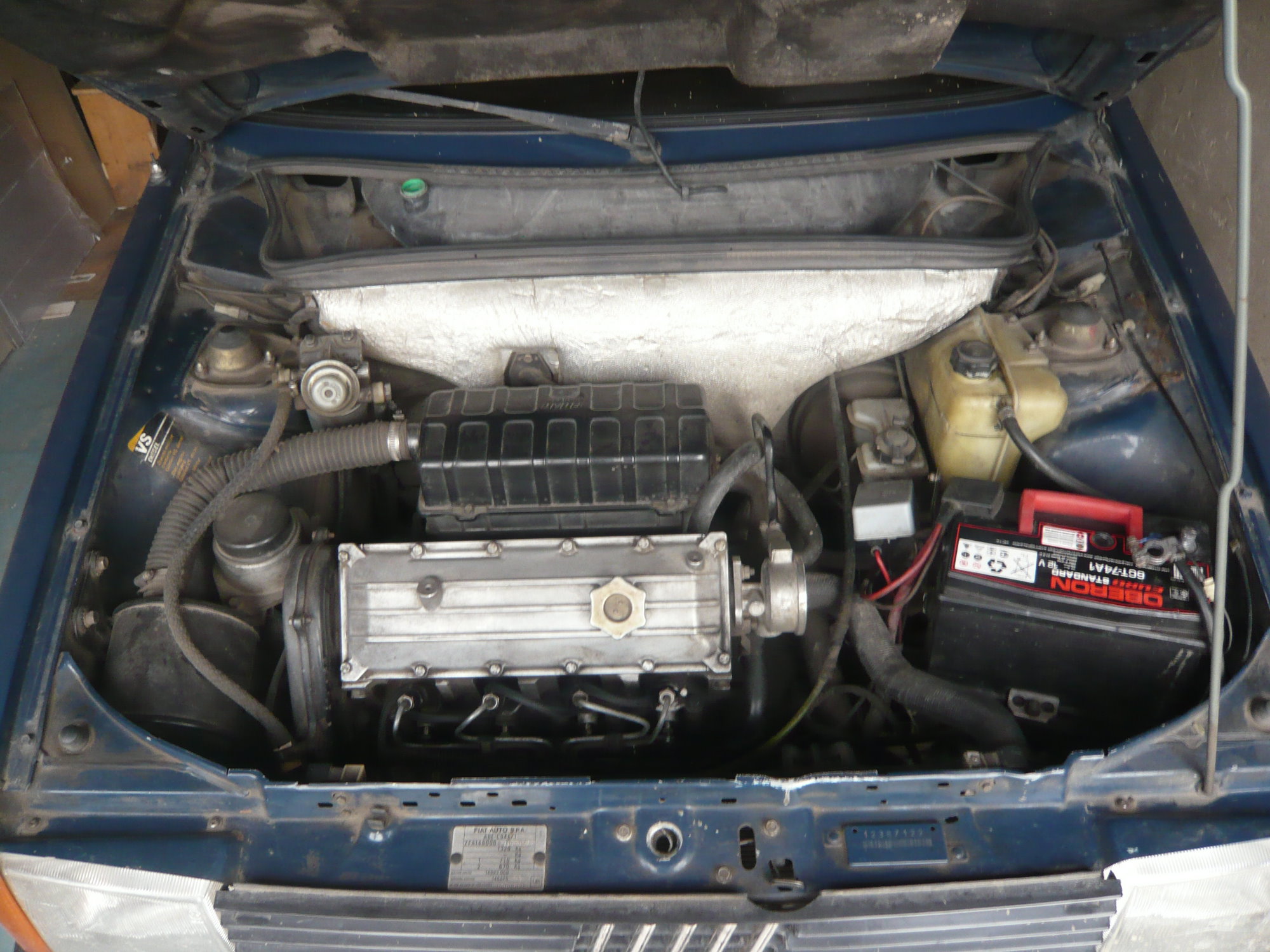

Фото двигателя в студию! Там всего 3 дизеля было-1,3 1,7 и 1,4 тд

СообщениеДобавлено: Чт Апр 12, 2012 19:44    Заголовок сообщения: Ответить с цитатой
???[/img]
 Просмотрено:  179 раз(а)
kadet
Возраст: 65
Зарегистрирован: 26.05.2008
Сообщения: 5379
СообщениеДобавлено: Чт Апр 12, 2012 19:47    Заголовок сообщения: Ответить с цитатой
1.7 или 1.9
zbuduna
Возраст: 33
Зарегистрирован: 26.02.2011
Сообщения: 4389
Откуда: Рiвне
Авто: Subaru Forester
СообщениеДобавлено: Чт Апр 12, 2012 19:49    Заголовок сообщения: Ответить с цитатой
1.9 в очі не бачив, але з моїм 1.7 дуже схожий Very Happy

а шо на уно были 1,9?!!! впервые слышу..... были 1,3 1,4тд 1,7... что то мне подсказывает что даже если впихнуть туды 1,9 то уник упадет на коленки Laughing

FIATuno
я в продажі на авто.ріа бачив 1,9тд кілька разів за кілька років Very Happy Very Happy Very Happy
на ютубі й відео є, ща щось знайду

ну теоретически можно туда типошный 1,9 или 1,9тд впихнуть.... но серийных дизелей было только три о которых я сказал выше.

1,9 от 1,7 отличается ходом поршня,диаметр цилиндра у них одинаковый 82,6мм.Визуально сами моторы одинаковые,отличия могут быть во впускном коллекторе и воздухане.
СообщениеДобавлено: Чт Апр 12, 2012 20:32    Заголовок сообщения: Ответить с цитатой
FIATuno
1.9 ставився штатно. двигло практично таке ж як і 1.7, такшо там навантаження не сильно в +. 1.7тд від фіоріно в Уно на форумі зустрічалось.

Ну то якій будуть припущення на рахунок моделі Uno по цьому моторі "дизель ,1987 р.в."???
