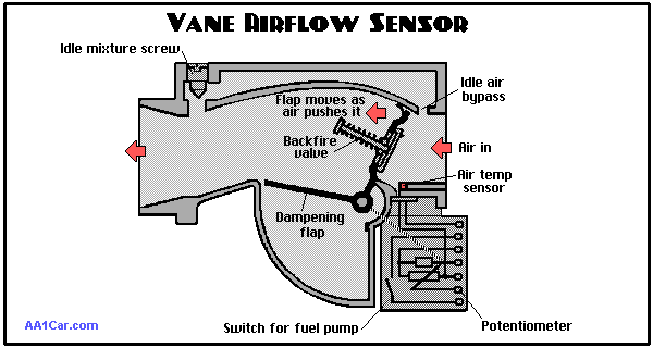

кстате, при включенном зажигании если отогнуть заслонку дмрв - включается насос)))

"кстате, при включенном зажигании если отогнуть заслонку дмрв - включается насос)))"

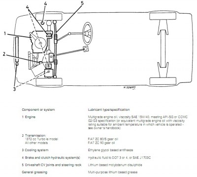

какое масло залить? хочу синтетику, сейчас вроде полусинтетика (если верить быывшему хозяину мотора)

Как я и говорил - хочется лучшее.
Есть поговорка: лучшее враг хорошего. С французского: Le mieux est l'ennemi du bien.[лё мьё э лэнми дю бьян]
Впервые в мировой литературе эта мысль встречается в комментарии итальянского автора М. Джиованни (1574) к «Декамерону» Бокаччо. Позже подобную мысль выскажет и У. Шекспир в трагедии «Король Лир»: «Стремясь к лучшему, мы часто портим хорошее».
Шутливо-иронически: поощрение того, кто готов отказаться от хорошего во имя лучшего, когда однажды сделанная работа переделывается, тратится время на ее совершенствование и пр.
Используется иногда также как ироническое предупреждение: несмотря на все усилия, «лучшего» можно и не достичь, а потерять при этом уже достигнутое «хорошее» — вполне реально.
Это, так, лирическое отступление. Laughing
Всегда смотрим мануал, это как Библия, законы по которым живёт автомобиль. Учи матчасть.

мой голос - за 10в40, мотор не так старый, как давний Smile

синтетики вроде как нету 10в40(
думал залить какуюнить п/с отьездить тыщи 3 и потом залить синтетику.
то есть эта п/с вроде как промывка долгосрочная))) (недоверяю я как то всяким 5ти минуткам)

и правильно, лучшая промывка - более частая замена Smile спроси и более опытных людей Wink
мотор рассчитан на 15в40, лить тудой менее густое, чем 10в40 - глупо. Но настаивать не стану, просто подожду месяц-другой, пока создашь новую тему, шото типа "помогите! Почему всё так?" Smile
