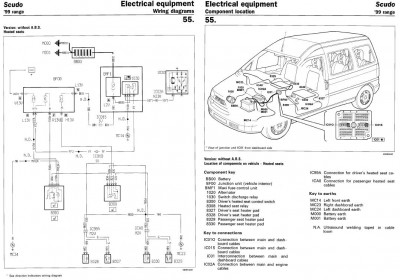

Буба писал(а):
Вся проводка как по схеме,которой нет........ Laughing
Схема підігріву сідушок.SCUDO
Hi
 Просмотрено:  486 раз(а)
