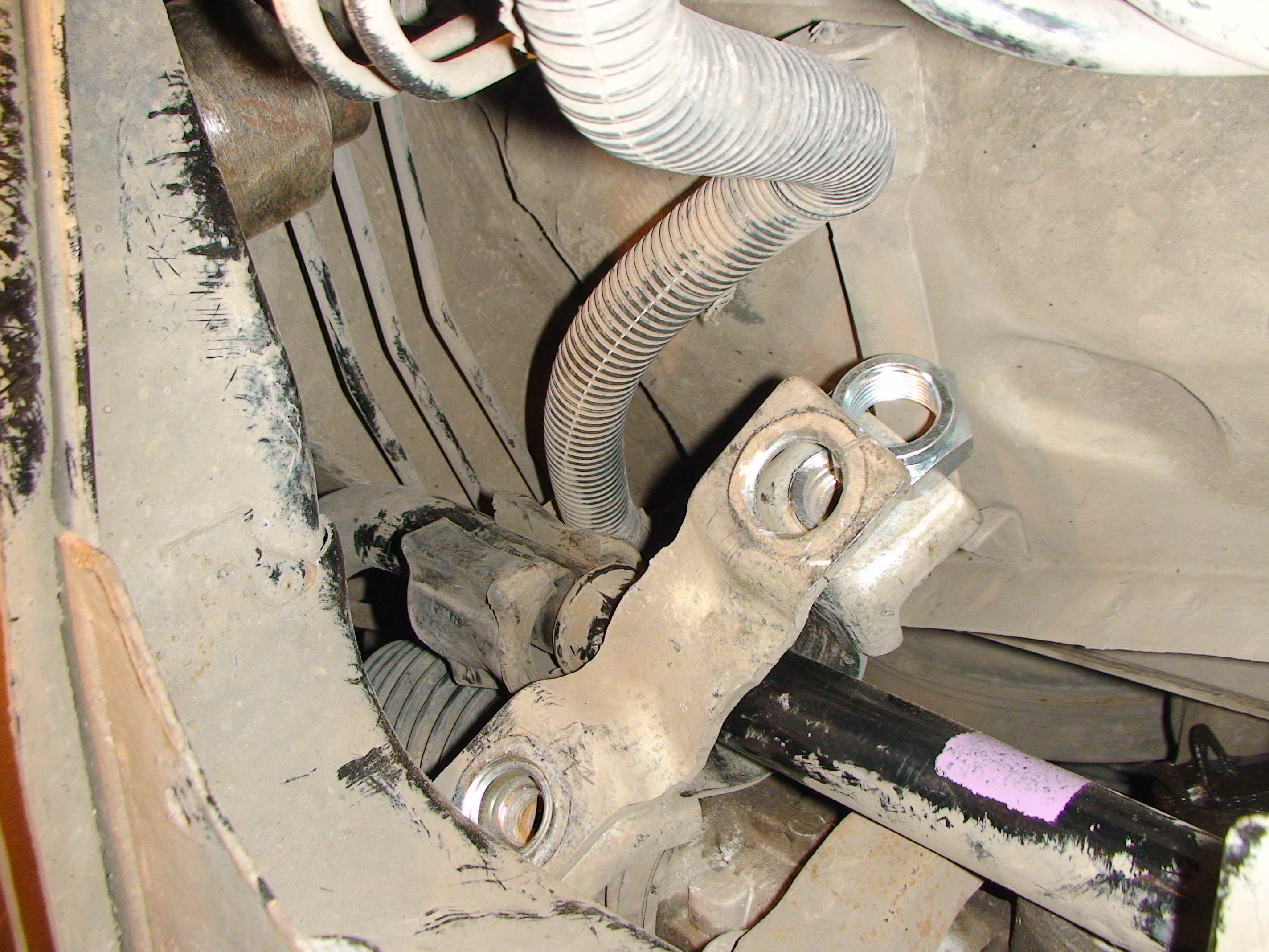

СообщениеДобавлено: Ср Апр 18, 2012 13:10    Заголовок сообщения: Ответить с цитатой
зпробую
попередньо від"єднайте стойки стабілізатора,(на фото гайка не при ділах,просто була під руками і нею розклинив)

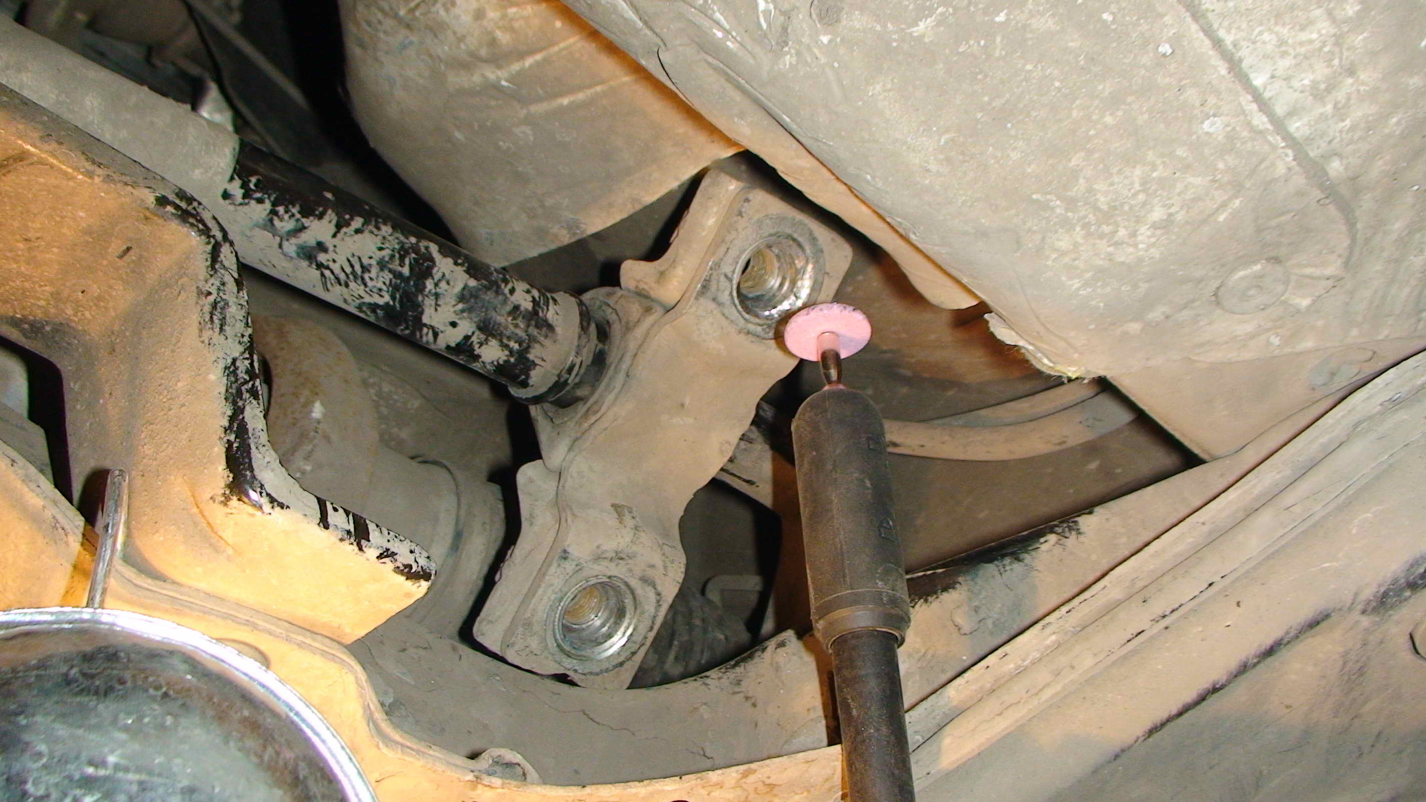

зпилюю одну кромку,відгинаю трошки викруткою,підпилюю трошкидругу кромку(вальц),легеньке зусилля і хомут розколюєтьсмя на дві частини,запам"ятайте як стоїть,бо він не симетричний,працюйте в окулярах!!!і акуратно,бо ззаді пильник рульової тяги

удачі! в мене все получилось,без проблем

Спасибо, получилось вашим способом. На рынке купил набор маленьких насадок с камнем для дрели - 15 грн. Дрелью с помощью шарообразной насадки расточили края вальца с одной стороны и легкий удар зубилом - скоба разошлась, освободили втулку и далее вдоль по стабилизатору скобу вывели наружу и второй вальц расточили в тисках.
