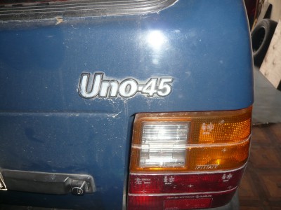

То оце ,що в нього в заді називається,як каже Лесь Подеривалянський : "Хлопці ная...ли Мене....!!!"

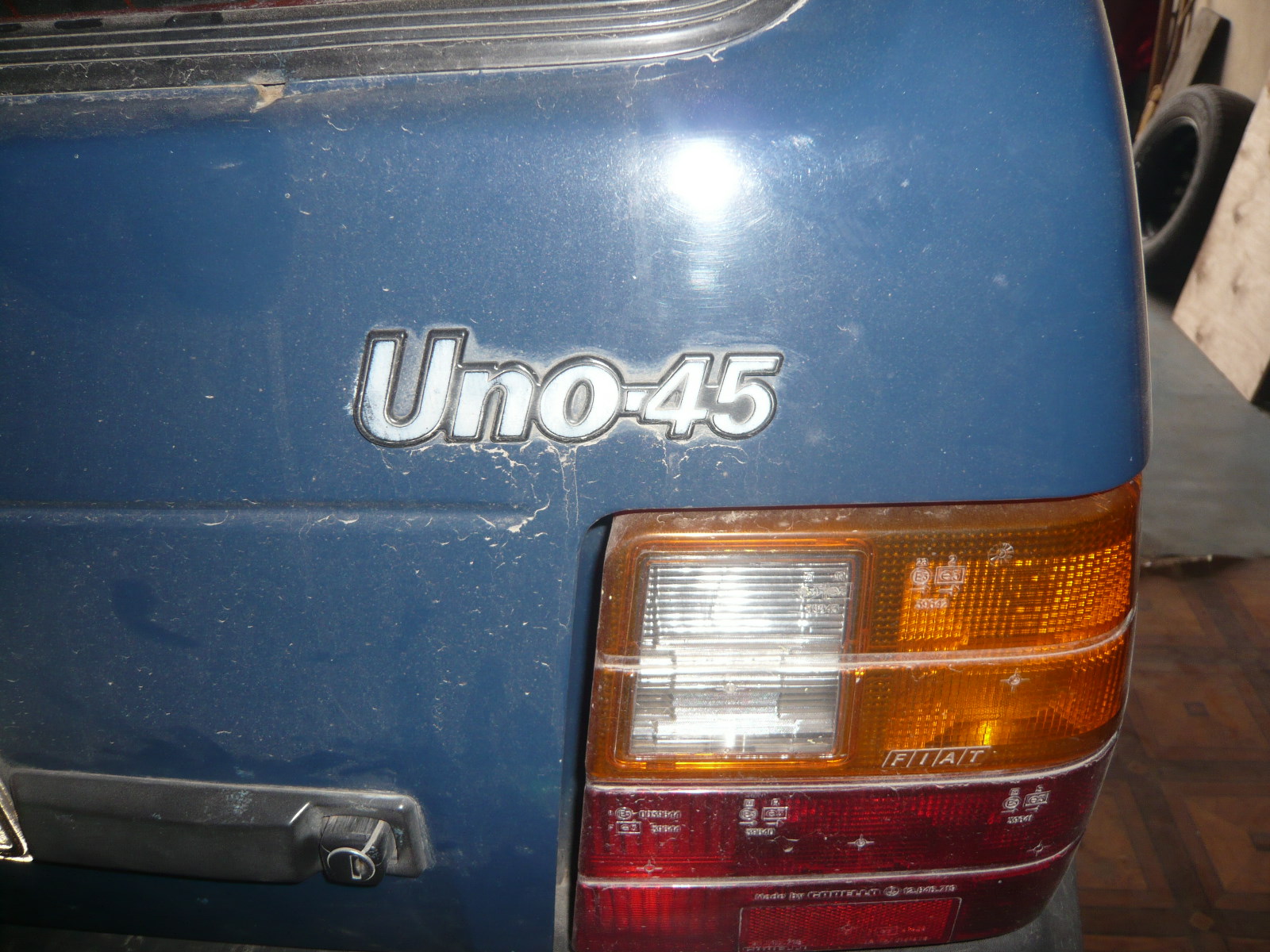

а шильдик могли і приліпить любий Very Happy
45 коняк в 1,3д, але там підкапотка відрізняється.

просто шильдик или ляда от другой машины,ты приборку сфотай,на дизельных приборках стрелочный указатель давления масла стоит,и лампа свечей имеется.

1,7 или 1,9. Чтоб точно определить надо маркировку на блоке смотреть.149В3.000 и 149В4.000 это 1,7
146В2.000 забыл. Подкапотное очень схоже с моим уником.
