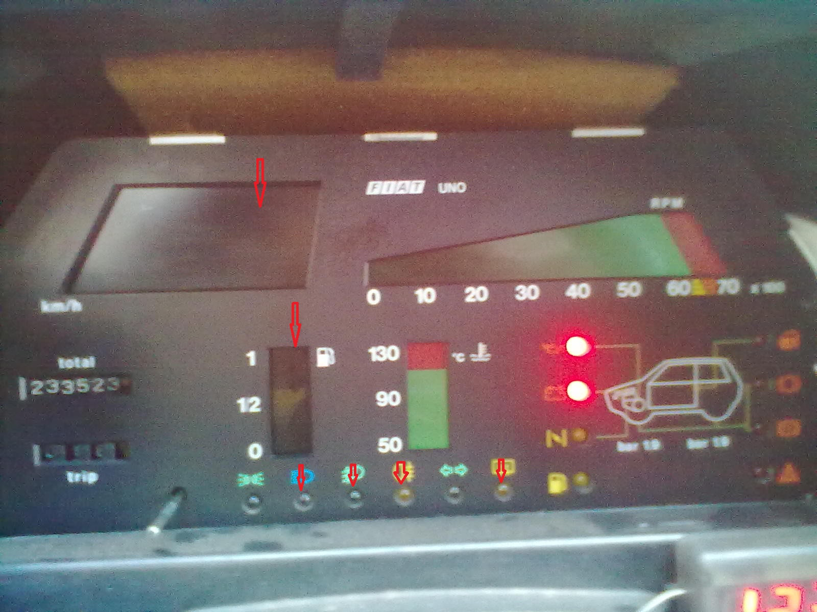

проблема в том: вчера поставил цифровую приборку, многие функции не работают!!!

многие да там ничего не работает
значится так.... из того что вижу :
1 - нет питания на проц, скорее всего массы, по скольку ни один датчик не работает.
2 - больше половины лампочег сгорели. приборку разобрать и все лампочки заменить. их там около полутора десятков.
3 - почистить все контакты, пропаять все соединения (заклепочки или реремычки проводами были и такие и такие)
4 - из того что вижу, шкала бака умерла надеюсь что не прав и это просто так свет падает или грязь, ну блин ненравится мне это пятно
блок индикаторов справа... это не лампочки это отдельная платка со светодиодами на длинных и тонких ножках, ее надо снимать очень акуратно чтоб не погнуть\сломать эти ножки. индикаторы с низу... это обычные лампочки, стало быть все под замену.
и последнее... если сам боишся или нехочеш ее привести в порядок, высылай мне, через недельку верну в готовом виде. если конечно та шкала бака не "потекла"

ок!попробую с массой, и полностью согласен с
юрчик UA.
P.S все лампочки заменил, и установил ляду

tair
точно все лампочки поменял? и те что внутри приборки на подсветку дисплеев?
