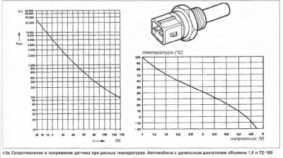

Через радіатор пічки не завжди іде, є кранік. В бачок іде не з радіатора обігріву.
Називаючи температуру двигуна, ми орієнтуємось на показник приладу на панелі. Він може показувати що завгодно, через несправність датчика, проводки, самого індикатора.. Перевірку я б почав з індикатора температури. Маючи дані датчика (табличка), підключити до розєма замість датчика відповідний опір (450ом.=70°C, 250ом.=90°C, 100ом.=червона шкала на індікаторі).Як що співпадає ОК! Датчик температури перевірити за допомогою термометра в бачку і тестера при необхідності.
Якось так. Hi

це вже ближче до діла!
Порівняти показники датчика за опором - супер! заодно можна зробити висновок і про брехунця на панелі!
А от міряти температуру в бачку - все таки абсурд!!! бачок у відкритому підкапотному просторі... шлях неутепленими шлангами...
там половина буде від температури))

А якщо всього пару градусів різниці буде,то що станеться? Ваш показометр насправді такий точний,що треба бліх ловити? Чи ви вважаете,що і датчик і показометр на панелі такі ідеальні,як на графіку?

По такому принципу вимірювання, як зазначено на малюнку (ПРАВДА НЕ ЗНІМАЮЧИ З АВТО) - взагалі по нулях. А якщо на масу і на один контакт - то притемператури 90 на панелі опір показало 208. Другий контакт не реагує взагалі. Я вважаю, що другий контакт є датчиком перегріву.
067-790-69-45
Сообщения: 17312
СообщениеДобавлено: Ср Апр 18, 2012 19:49    Заголовок сообщения: Ответить с цитатой
Перегрів? А де його буде видно? На показометрі? І що значить-не реагує? Який там опір?

не реагує взагалі. А корпус-другий контакт - 208 при 90 по датчику
