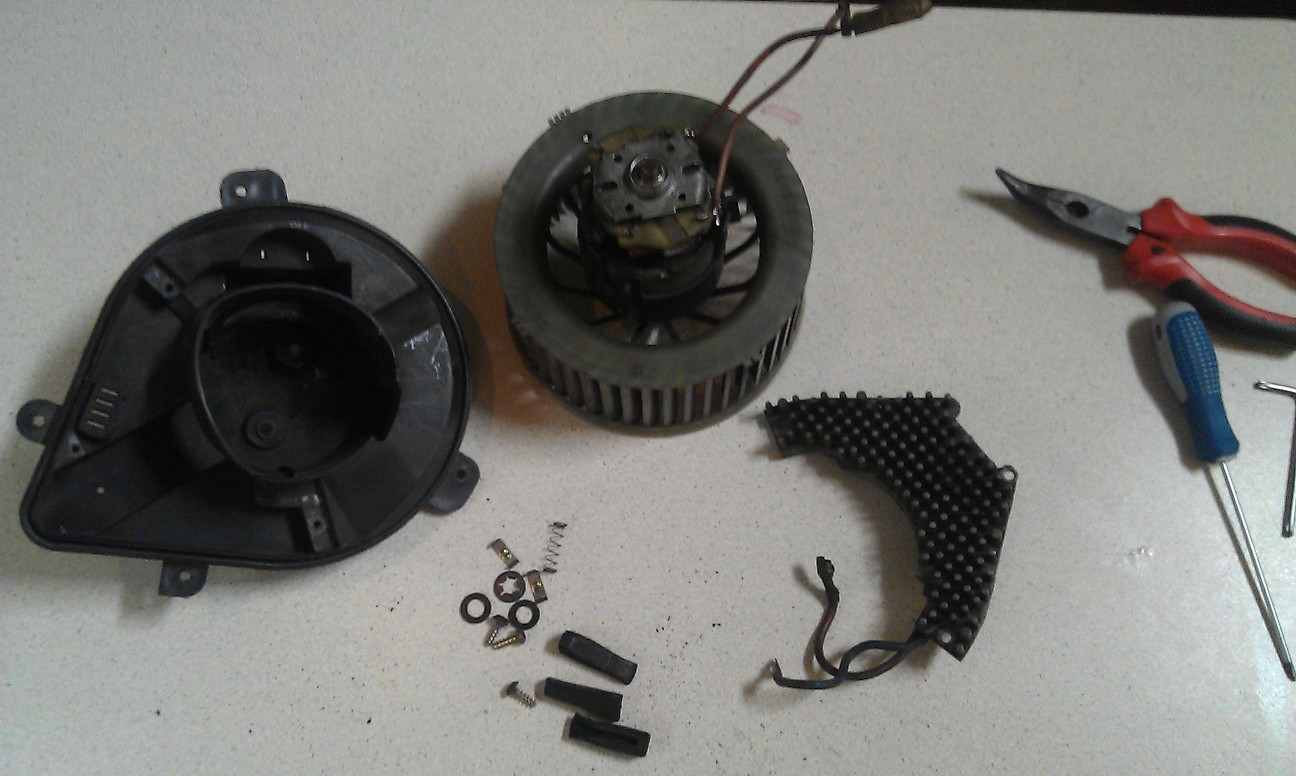

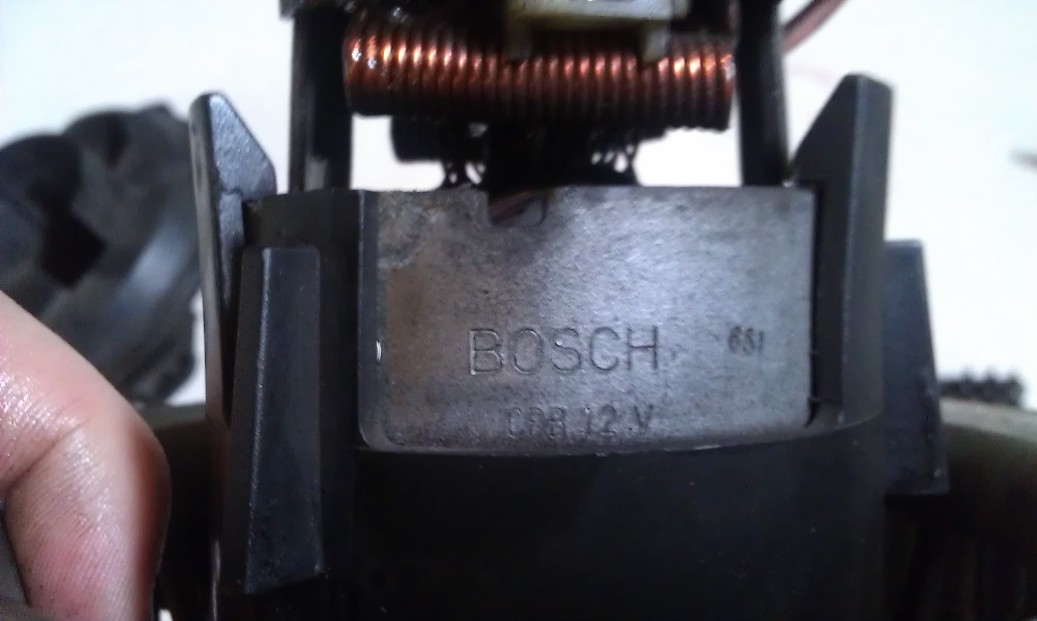

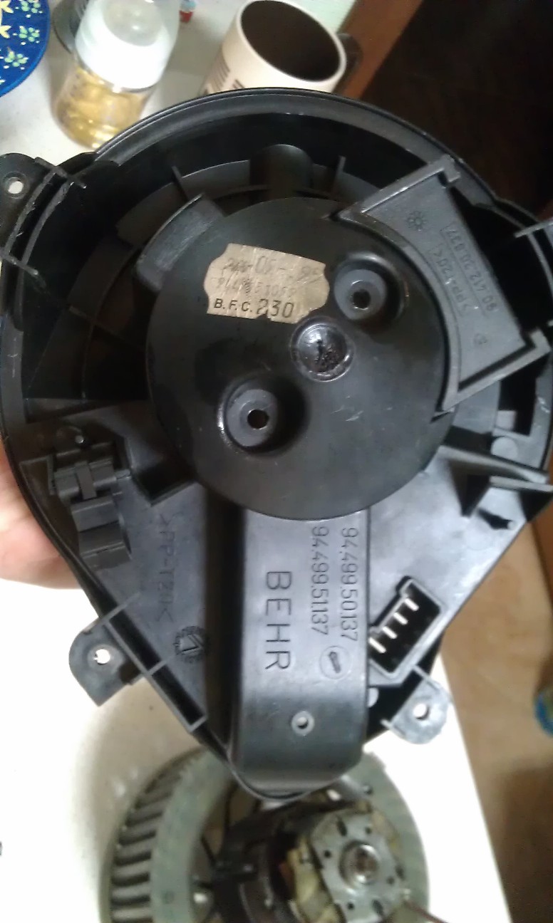

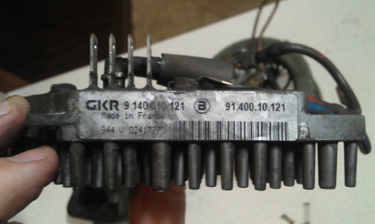

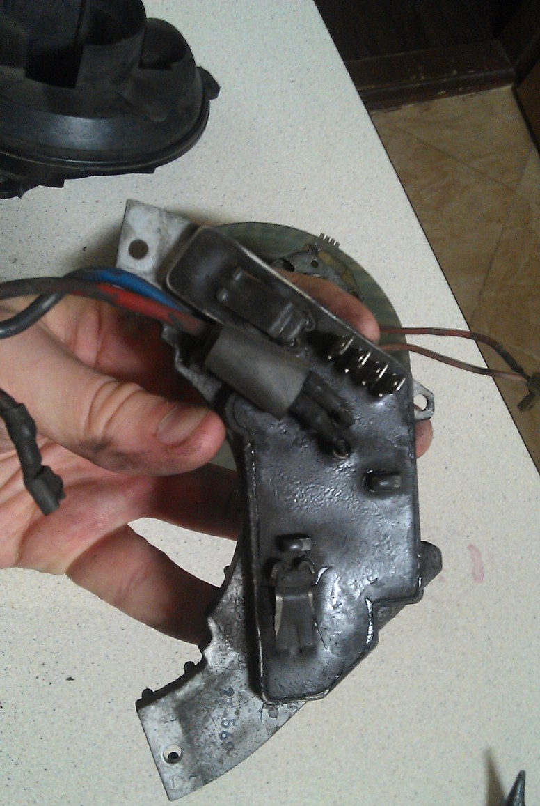

Перестал работать вентилятор печки, дабы не покупать другой, для начала решил разобраться почему перестал работать мой.
Разобрав был удивлён т.к. правый вентилятор у меня установленн не такой как левый разная маркировка и метод крепления к корпусу да и размер двигателя другой.
Слева двигатель вентилятора крепится двумя болтами в нижней части корпуса.
Справа двигатель вставляется в корпус на резиновых клиньях и не имеет дополнительного крепления к корпусу.
Причина неисправности была в том что пластиковая пластина на которой закреплены щётки слетела со своего посадочного места, стала наискось и заклинила якорь двигателя.
Пластина была поставленна наместо и вентилятор благополучно ожил.

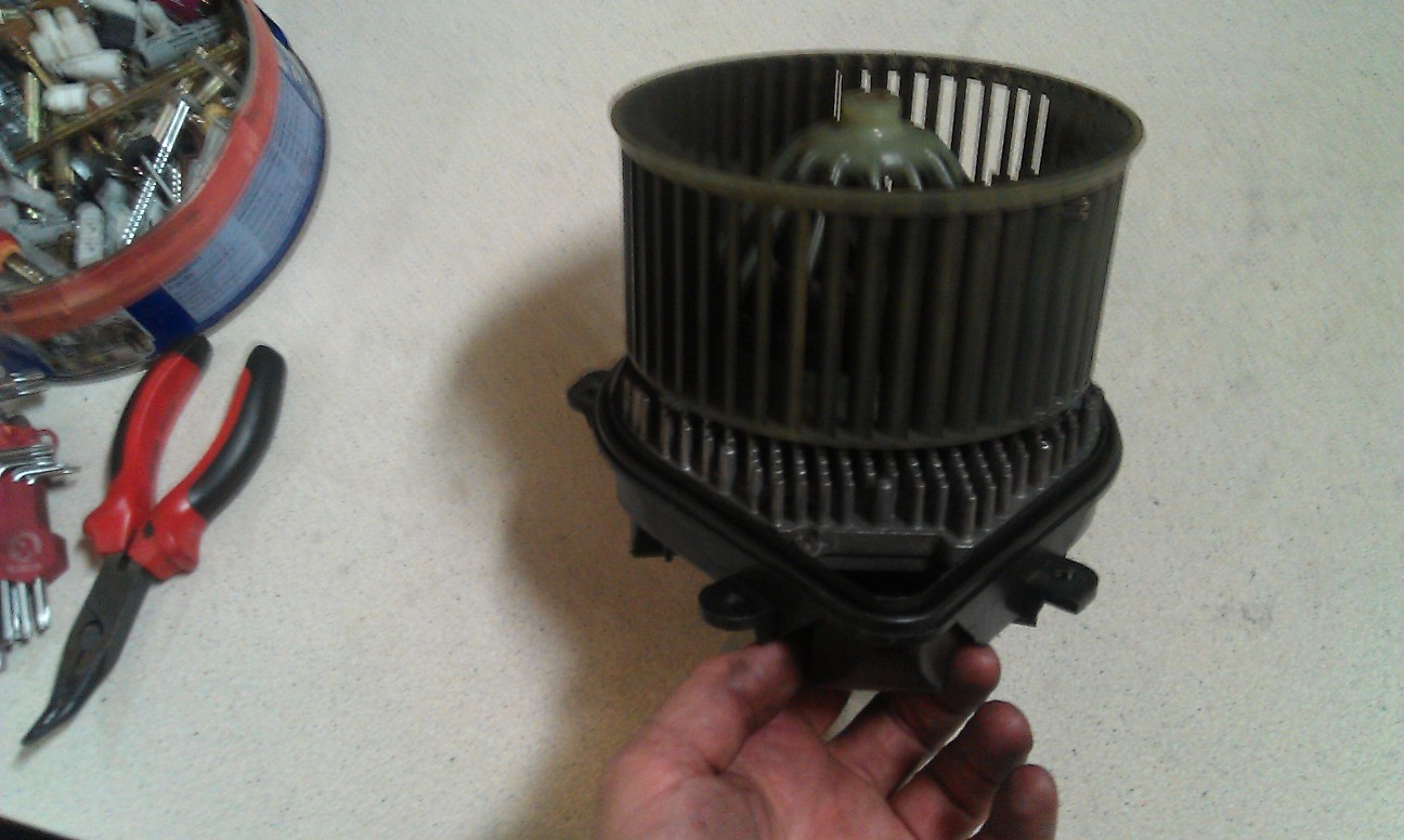

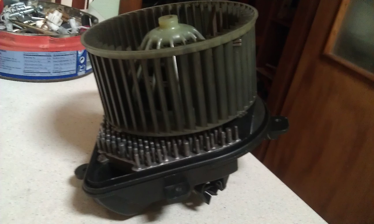

Ещё немного фоток.
Чуть позднее выложу как выглядит второй тип двигателя. Всем удачи.

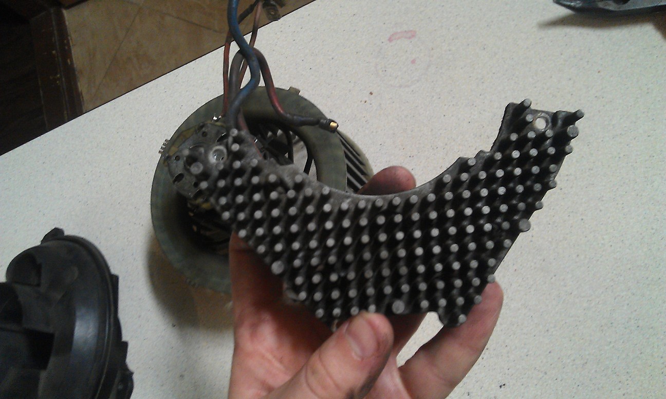

| у мене проблема друга. постійно включена печка. не регулюється потужність вентилятора. поможіть!
Вітя Италоманьячище
Возраст: 37 Знак зодиака:  Зарегистрирован: 17.02.2012 Сообщения: 2024 Откуда: Івано-Франківськ
Авто: Citroen Jumpy 2008p 2.0HDI 120
Добавлено: Чт Апр 19, 2012 20:16 Заголовок сообщения: |
| maxum писал(а): | | у мене проблема друга. постійно включена печка. не регулюється потужність вентилятора. поможіть! |
Реостат пічки накрився (як на фото вище "підкова з пиришками") дуже часта проблема в Скудіках, і дорога, бо реостат дефіцитна штука

| Буба писал(а): | | Дорогая и дефицитная на сколько???????? |
Дорога бо коштує б/у 50дол, права - є частіше в продажі, бо стоїть на всіх машинах, а ліва - проблема, бо тільки в Улісі, Еважені і 806 і в деяких пасажирах є по дві пічки
