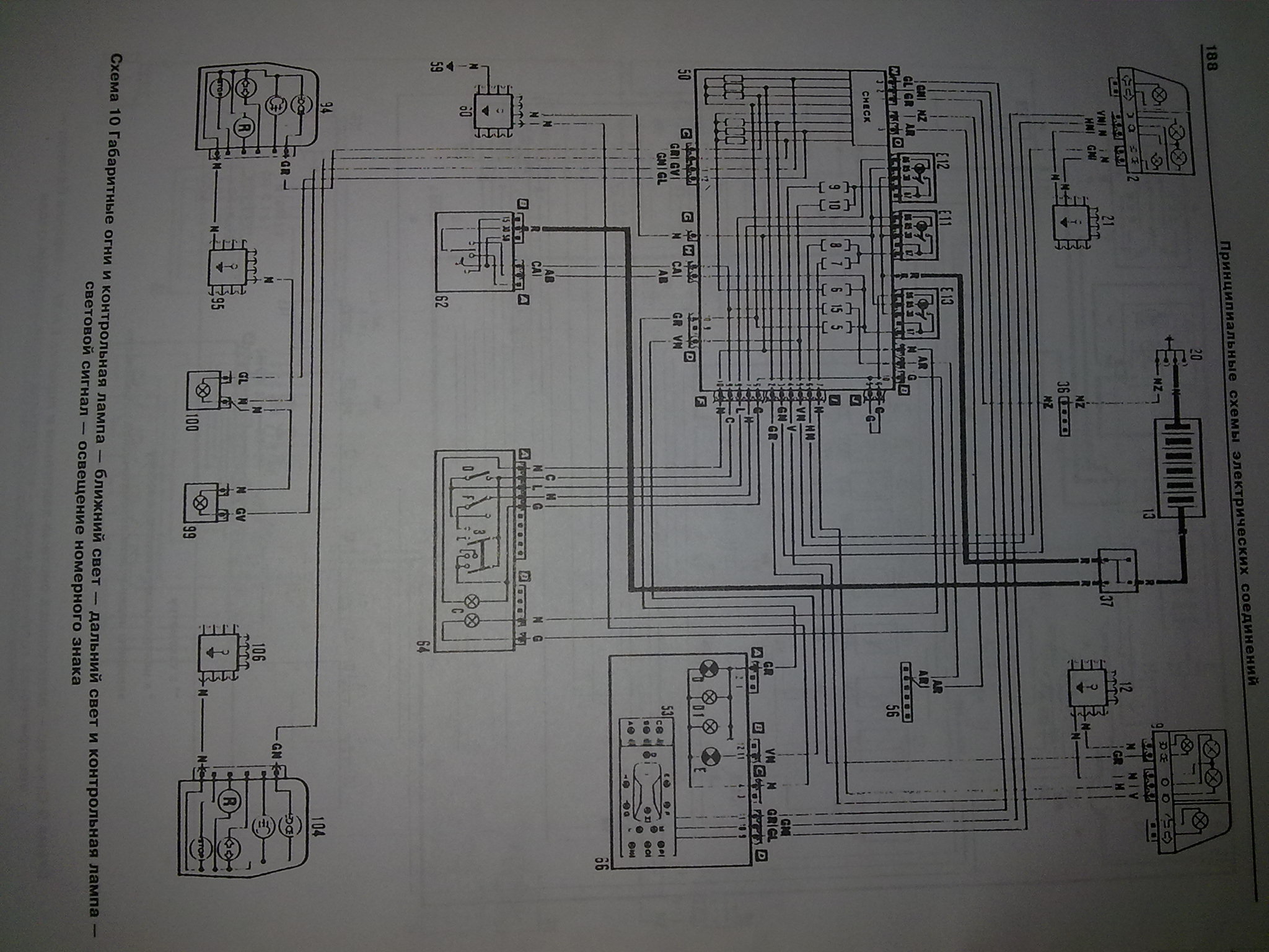

Всем доброго дня суток. Осенью поменял приборку аналоговую с одним спидометром на аналоговую с тахометром и бортовым компьютером. Вопс как подключить БК чтобы все на нем функционировало. Что для этого надо? Может отдельно мозги какие-нибудь? Или просто найти разьем на БК и поводами подключить их к датчикам?

Мозги ненужны! Нужно подсоединится к CHECK согласно схемы - Это колодка предов и реле под рулевой колонкой. Я так делал на типо 1,4 моноинжектор при смене на цифровую панель. и ещё нужен датчик скорости если его нет.

кстати, это не бортовой компьютер а сигнализатор дверей и неисправности ламп световой сигнализации. Бортовой компьютер можно подсоединить только на инжектор к датчикам или K-LINE разъём с преобразователем в OBD2.

Да вы правы! Это Сигнализатор дверей и лампочек. Так он просто подсоединяется к блоку реле? А там есть спецгнездо для этого?
