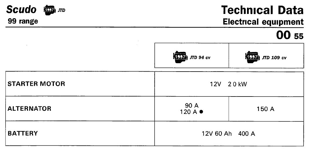

alex-lv
Возраст: 30
Зарегистрирован: 14.09.2009
Сообщения: 1306
Авто: продано
СообщениеДобавлено: Ср Апр 25, 2012 17:59    Заголовок сообщения: Ответить с цитатой
Шахтер писал(а):
при малой мощности генератора будет не успевать заряжаться.
Розмова іде не про потужність генератора, а про аккумулятор. І при заміні аккумулятора на більший чи меньший, ні як не впливає на недозаряд-перезаряд. Для зарядки потрібно зовсім мало. На ЗІЛу 90А/г генератор 50А. і все ОК!
І стверження, що
Ларсон писал(а):
ТРеба дивитися по генератору, щоб міг нормально заряджати акум....бо постійний недозаряд - теж не добре
на мою думку є помилковим, немає звязку між емністю аккумулятора і генератора мін 70А. на данній машині.
Колобок писал(а):
Якщо гена 70 А/г, то акумулятор до 74 підійде. А Ось якщо генератор потужніший, то і акумулятор треба ставити сильніший. Інакше буде кипіти.
Confused Тут в мене слів немає. Який має стояти аккумулятор про генераторі на 150А. ?
