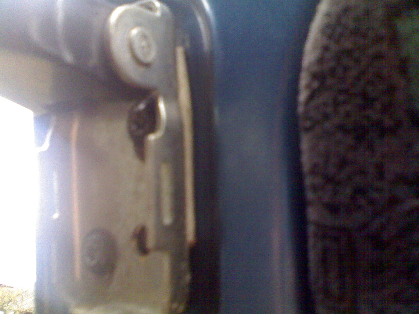

Вирішив питання, але незнаю чи нидовго. Підложив кусок дроту в ізоляції. Ефект той самий, що підгинати верхній ролік. Фото додається.

| Колобок писал(а): | | Вирішив питання, але незнаю чи нидовго. Підложив кусок дроту в ізоляції. Ефект той самий, що підгинати верхній ролік. Фото приклагається. |
Цікаво. В моєму Скудику на верхньому кріпленню отвори під болти зовсім по другому просверлені. Думаю потрібно буде зустрітись.

| Колобок писал(а): | | Вирішив питання, але незнаю чи нидовго. Підложив кусок дроту в ізоляції. Ефект той самий, що підгинати верхній ролік. Фото додається. |
Зробив так само. Нічого не грів і не гнув. Вийшло супер.

| anatolii писал(а): | | Колобок писал(а): | | Вирішив питання, але незнаю чи нидовго. Підложив кусок дроту в ізоляції. Ефект той самий, що підгинати верхній ролік. Фото додається. |
Зробив так само. Нічого не грів і не гнув. Вийшло супер. |
Це як тимчасовий варіант. Треба буде вдосконалити. Думаю взяти кусок чорного пластіка, сточити на конус і поставити замість цього дроту.

Колобок
Вибачаюсь, це підкладали під кронштейн скоби, той що на дверці?

| Aryll писал(а): | Колобок
Вибачаюсь, це підкладали під кронштейн скоби, той що на дверці? |
Так точно.
Під нього, рідного. Але тільки з одного боку! Як на фото.

а я вот внимательно сегодня посмотрел и выяснил что неплотно прилягает дверь из за того что есть выроботка в пластмассовом калесике что в верху на днях попробую заменить его на подшипник или выточить с полеуретана новое колесико

| колесико не для прижима , а всего лишь направляющая...при закрытых дверях оно не стоит внатяг...

да братья любителей фиатов-замена колесика действительно ничего не решила-подогрел я этот рычаг. как писали выше . выгнул чуток. ставлю на дверь. закрываю а он на месте изгиба и поломался- кароче протрахался я 3 часа. вырезал две пластины скрутил на 4 болта этот рычаг стало все просто бомба так что прежде чем греть и гнуть надо харашо подумать
