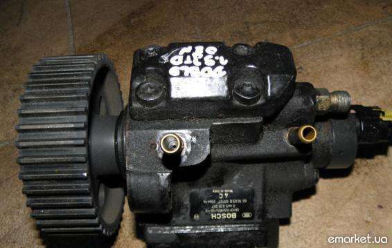

От такий приблизно буде стояти насос замість електричного

Этот не будет стоять точно Smile это ж с 1,9жтд, коммон-рейл, совсем другой системы граната Laughing

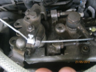

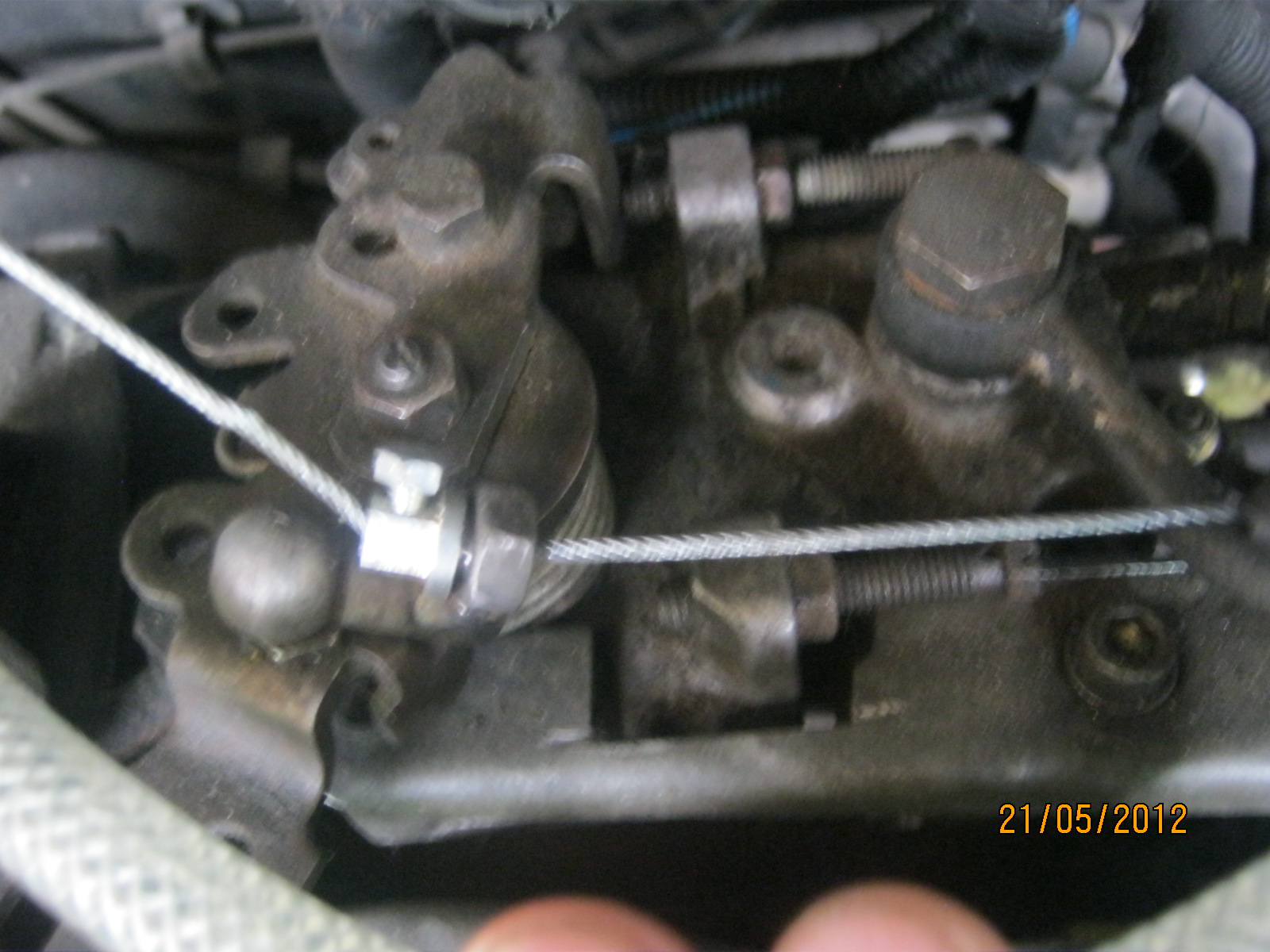

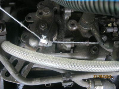

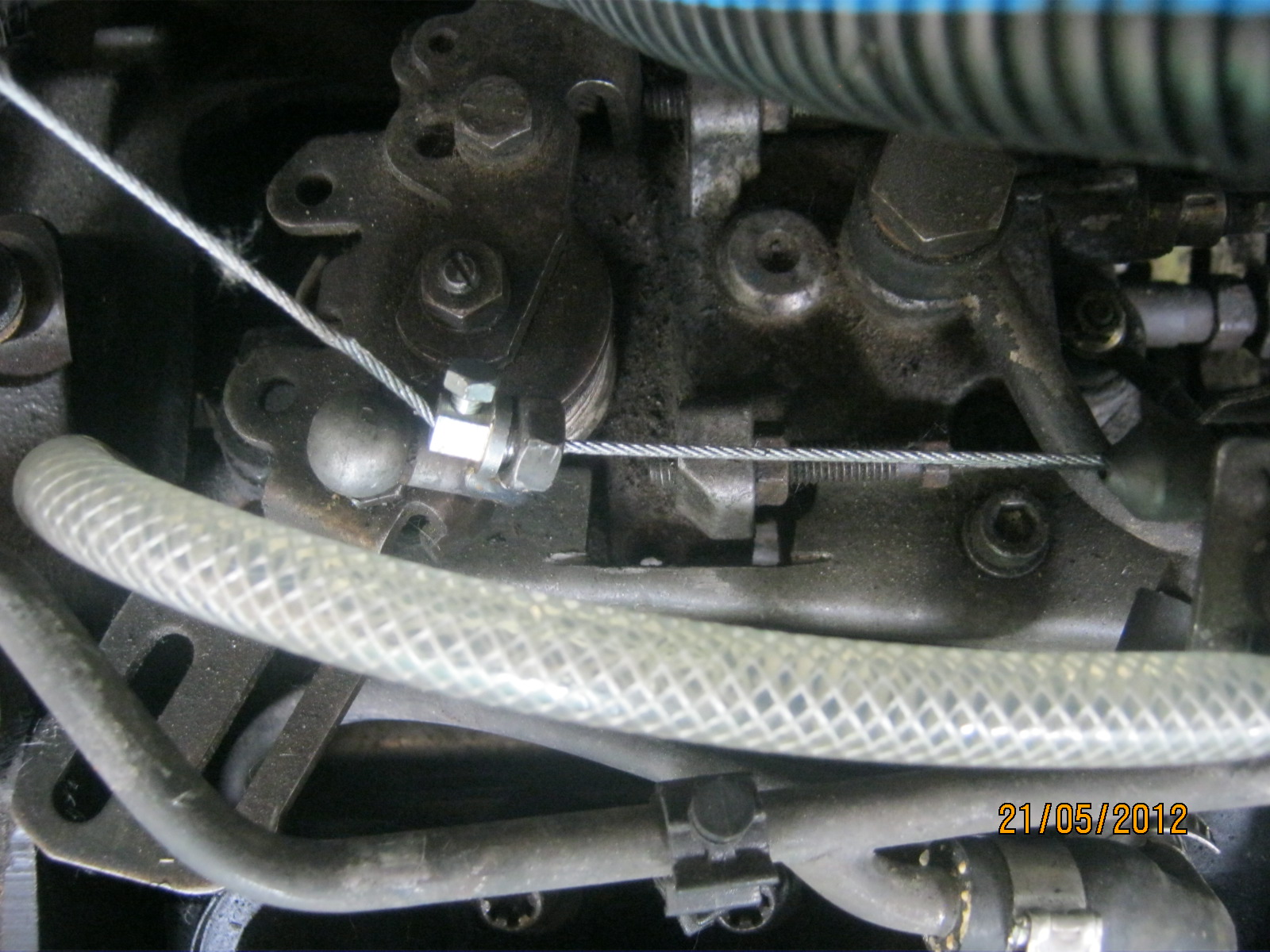

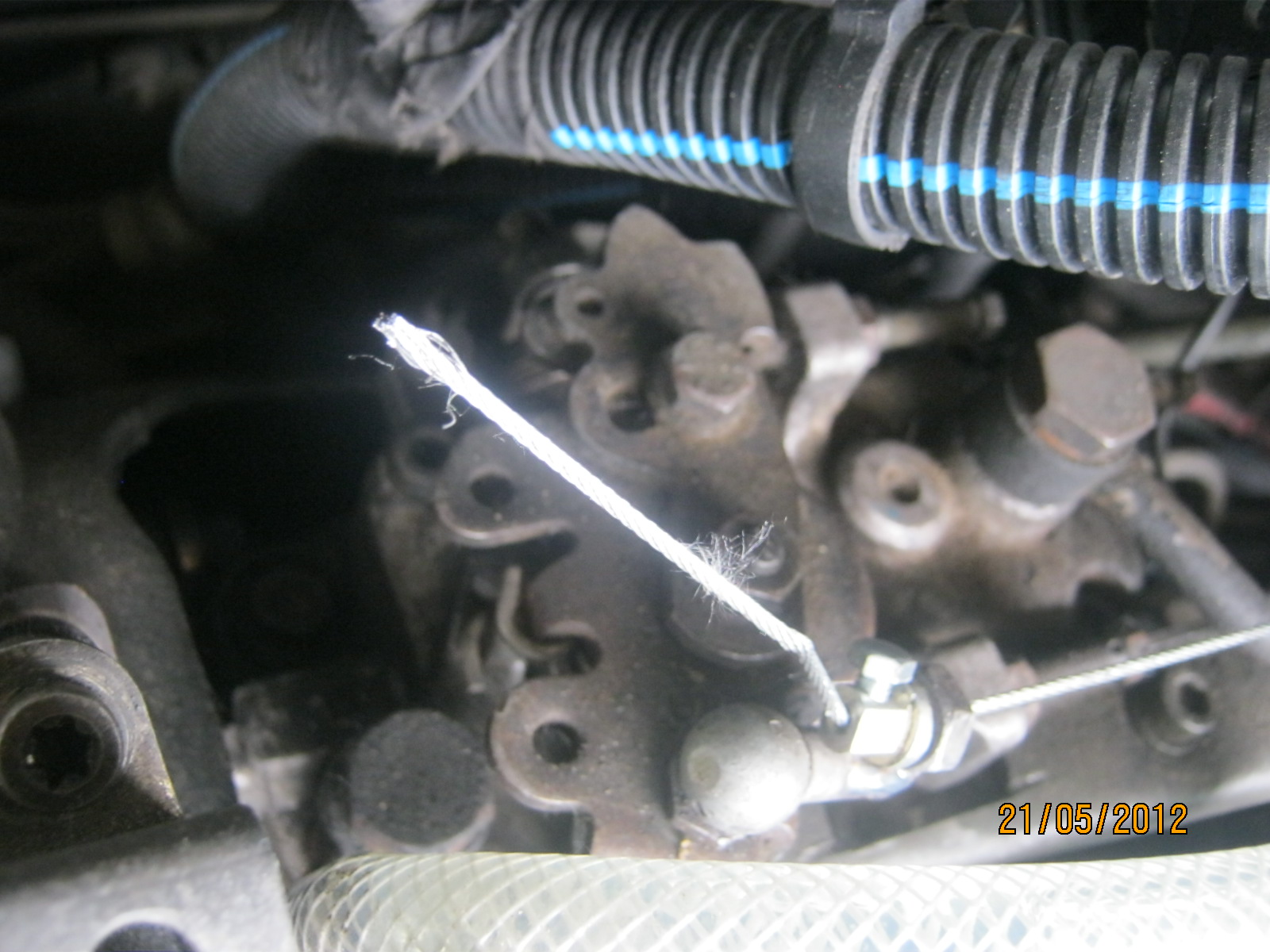

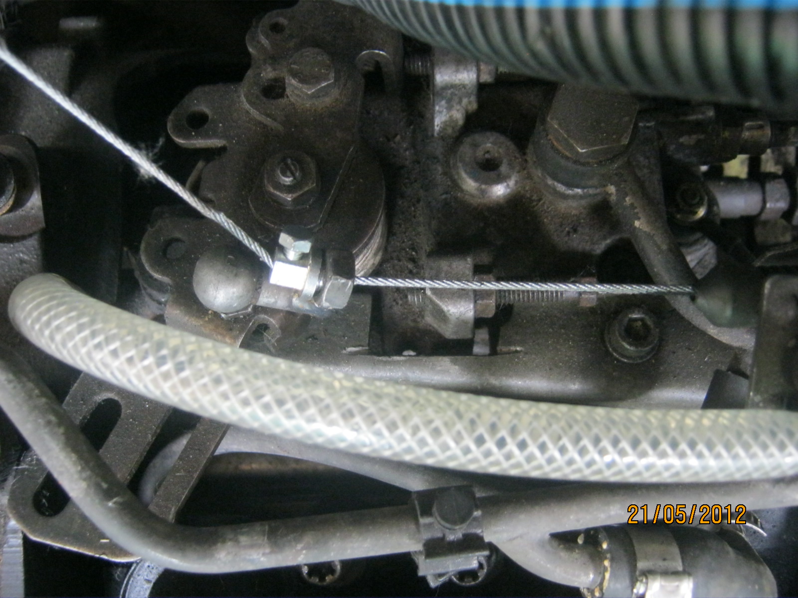

Доброго дня. вчора я забрав свого доблика із ремонту. їде тьху - тьху супер. я розпитував майстра що то за насос, він розказав що насос
поставив від сітроена джампі, а ле туда також підходить і від фіат скудо. дивився я на роботу. значить так до насосу ДЕЛФІ який у мене стояв йшло 6 проводів. він залишив 2. сьогодні я машину випробовував проїхав десь 150 км. швидкість набирає добре максимум я сьогодні їхав 140 км/год. якоїсь різниці від попереднього насосу я не відчув, ну хіба що педаль газу тепер більше відчувається, бо стоїть тросик

А детальные фото можно сбросить этого насоса как он стоит и т.д

СообщениеДобавлено: Вс Май 20, 2012 19:17    Заголовок сообщения: Ответить с цитатой
