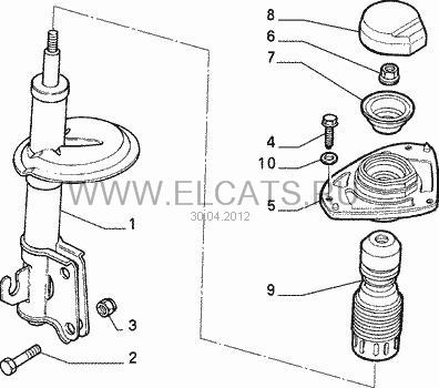

меня интересует такая вещь,какое допустимое расстояние должно быть между крышкой №7 и верхней границей подушки №5. Говорят в жигулях если более 0.5 см, то подушка считается просевшей и машину за счен новых пружин не поднять. Меня теперь интересует вопрос стоит ли мне вместе с пружинами менять и подушки или хватит только пружин. Если кто сталкивался с таким подскажите пожалуйста.

Менял совсем недавно опору!!! выиграл только примерно 0,4 см ))) считаю что больше дело в пружинах чем в опоре!!! если опора и подшипник в норме думаю не стоит !!!! мнение мое!

alex23 не забивай себе голову херней,опора меняется когда в ней накрылся опорный подшипник или оборван резиновый буфер,все остальное не критично и ни влияет не на што

Я тоже интересовался этим вопросом была создана тема ”надо ли менять опорный подшипник” но ответа не получил?! У меня тоже есть этот зазор и он проподает когда поддомкрачиваеш авто, опускаеш автомобиль зазор не появляется а стоит нажать на передок сново зазор???Похоже на этого хода не должно быть просто режина в опоре потеряла элостичность а она тоже должна гасить удары !Надо спросить у того кто менял есть ли зазор или его нет?

владимир1980 я менял недавно пружины и хочу сказать что люфта у меня не было даже на убитой опоре,у тебя скорее всего не затянута гайка на штоке чтоб ее затянуть нужна приспособа

Там не люфт а зазор между шайбой 7 и опорой 5 что на рисунке выше ! Вот вопрос когда новая опрора есть зазор или егонет?
