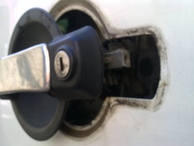

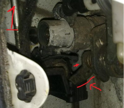

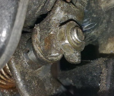

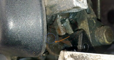

ЗДелал я сегодня замок задней двери.
На все ушло полтора часа.
Вот походу дела фоткал:
Знач в чем была проблема, там когда моторчик срабатывает на закрытие, одна хрень поджимает другую (другая позначена красным на рисунке), вот, у меня она не поджималась до конца, по этому и при закрытых дверях, ее можно было открыть.
На втором рисунке показано как я получил доступ к тому "ричажку"
На третем - сам рычажек.
И дальше как накрутил болт с гайкой.
(Картинки закачаны так что первая снижу - а последняя сверху)
